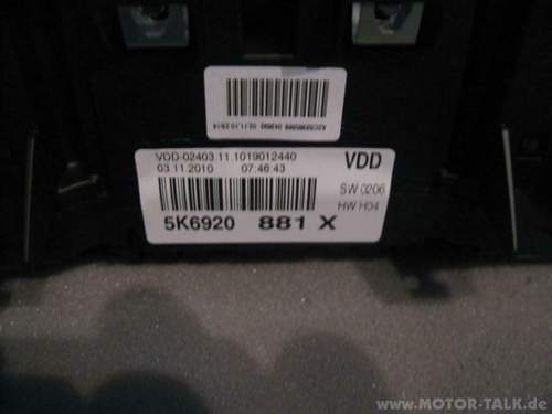

Kaum ist die Info raus, dass der Golf VI ab KW45/2010 optional mit einer farbigen Multifunktionsanzeige (sog. MFA Premium) erhältlich sein wird, soll hier nun der Thread entstehen in dem es darum geht wie man so ein Teil in einem Golf VI nachrüsten kann.
konrad3C, Alex679 und andere haben ja bereits für den Passat3C bewiesen, dass soetwas möglich ist.
Jetzt ist die Frage wie es beim Golf VI aussieht...
Gruß,
sancho679

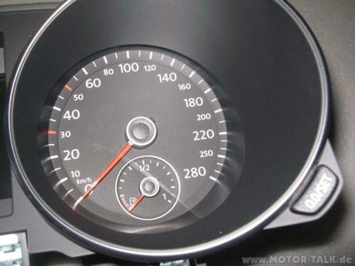

So, gerade mal ein paar Bilder gemacht. Das Bild mit der aktiven Navianzeige ist leider unscharf, da ich das schon mal eher und während der Fahrt gemacht habe. Ich kann die Tage mal schauen, dass ich da noch mal neue mache.
In der MFA-Ansicht steht keine 1 bzw. 2 mehr im Display, sondern nun "Start" und "Langzeit". Des Weiteren erscheint beim Ausschalten der Zündung nun der Hinweis mit der Safesicherung.
Der Tageskilometerzähler "rollt" ab, quasi wie früher der analoge Tacho.

Ich habe eben mal das mit der TFL Codierung getestet. Funktioniert 1a kann über die MFA Premium jetzt im Menüpunkt Licht u. Sicht das TFL an und Auschalten.
Zeigerwischen ist auch wieder Codiert und Funktioniert ebenfalls 1a.
Hier noch einmal ein Kompletter VCDS Scan nach der Umrüstung auf MFA Premium.

so habe das KI versucht telefonisch zu bestellen.leider bei dem preis nicht möglich... aber ich habe einen besseren preis als bei EAH-Customs.
laut 😁 soll es sofort erhältlich sein.morgen wird bestellt
so KI ist da.
Img-1083
Img-1084
Img-1086
Schonmal Herzlichen Glückwunsch zum neuen Kombiinstrumt.
Habe gerade mal Geschaut deins hat den selben HW und SW Stand wie meins. Kannst du an meinem VCDS Scan Sehen.
Sollte also nichts mehr Schief gehen.
Kannst mir ja mal per PN Mitteilen was du für dein Kombiinstrumt gezahlt hast. Das würde mich wirklich sehr interessieren.
Thomas
Ist ein "X" also ein Austauschteil. Dass man sein altes, funktionsfähiges KI mit MFA+ eintauschen kann ist schon mal eine gute Nachricht 🙂
Wie wird das gehandhabt? Wielang hat man Zeit, das zurückzubringen?
vg, Johannes
vg, Johannes
Das geht leider nicht. Kein VW Händler wird dir dein MFA+ Kombiinstrument gegen eins mit mit MFA Premium Tauschen.
Du bekommst immer nur gegen das gleiche Getauscht was du hast.
Mein Kombiinstrument hat lt. Teilenummer auch ein X drauf ( siehe auch mein VCDS Scan oben ) und wurde normal Gekauft ohne Austausch.
Wenn du so bestellst wirst du wohl immer ein Kombiinstrument mit X Geliefert bekommen.
Ist leider nicht möglich ich hatte auch wirklich alles Probiert und glaub mir ich habe einen guten Draht zu meinem 🙂
Okay, danke für die Info 🙁 Dann hab ich mich über das "X" auf dem Etikett wohl zu früh gefreut.
vg, Johannes
Aber ein Kombiinstrument für einen Golf Plus mit MFA Premium " Nagelneu" kann ich euch Günstig Anbieten. Bei Interesse PN
Für den Normalen Golf komme ich da Leider nicht drann.
trotz X am ende der TN gibt es das KI nur im austausch 1:1
ich musste leider den vollen betrag zahlen... termin für den wechsel hab ich mittwoch.auto hol ich am do erst wieder. 🙂
KI wurde heute getauscht.sieht richtig geil aus.
