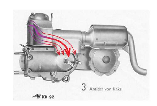

Servus Wauhoo,
Eine wirkliche Kühlung mit wirksamem Luftaustausch a la "Durchzug in der Wohnung" findet damit also gar nicht statt.
Die heisse Luft wird bestimmt nicht dort hingeleitet, wo sie andere
Bauteile unnötig erhitzen würde !
Beim lufgekühlten Heinkel-Motor wird sie z.B. nach unten (Richtung Fahrbahn)
geleitet 😉
