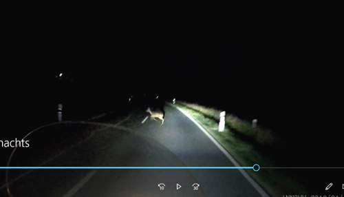

Ich habe seit meiner heurigen Italienfahrt im Juli eine Helmkamera, die ich jetzt auch
in der Nacht für meine kurze Heimfahrten mit dem Roller aktiviere.
2 bearbeitete Bildschirmaufnahmen davon unten
Reh 1
Reh 2

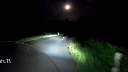

Danke für die beiden Aufnahmen.
Deine beiden Fotos zeigen wenigstens ordentliches Licht, oder ist das Folge des Bildüberarbeitens?
Echte Unfälle hatte es bislang mit keinem Wildtier, Vollbremsungen schon mehrere, nicht nur wegen Wildschweinen.
