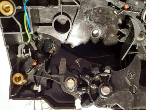

Eine Frage an die Profis. Woher kommt das Signal, dass der kofferraum offen oder zu ist? Habe seit kurzem, dass in der mfa angezeigt wird, der kofferraum ist offen, obwohl er verschlossen ist.
Ein micro Schalter im Schloss oder ein Kabelbruch im neuen Kabelbaum? Alles andere funktioniert wunderbar.
Danke

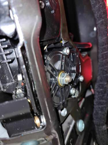

Microschalter, versteckt sich oben im Schloss links glaub ich

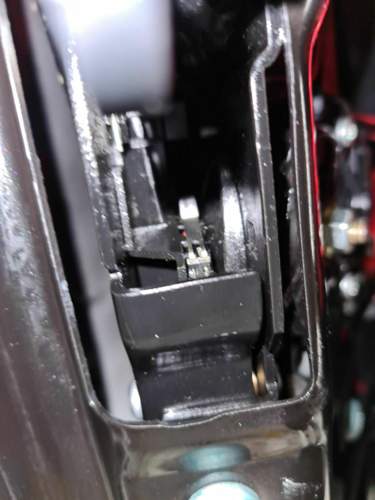

Hier ist der einzige Microschalter den ich finde. Was meint ihr? Sagt dieser " kofferraum zu " den SG?
Oder ein anderes Kabel oder schalter?
Drück Mal drauf und schau was das Display vorne sagt^^
Ist der kofferraumdeckel 3/4 zu, wird der Taster nicht gedrückt, wird es aber, wenn das Schloss einfährt, wenn der Deckel hochfährt. Also nur bei eingefahrenem Schloss wird dieses davon gedrückt. Ist es auch, wenn der Deckel komplett offen ist.
Glaube nicht, dass dieser Schalter der gesuchte ist.
Die mfa zeigt ja erst den geschlossenen Deckel an, wenn die heckklappe sich, schon geschlossen, ranzieht. Erst dann ist in der mfa der rote Deckel weg. Also muss da irgendwo anders der Kontakt herkommen.
Der Microschalter ist für die Zuziehhilfe soweit ich mich nicht täusche.

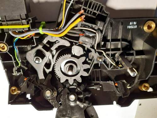

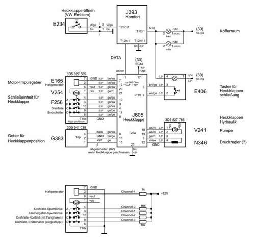

Die Deckelposition wird über einen Drehwinkelsensor ermittelt, siehe Anhang und Link
Das Schloß ist mechanisch ziemlich aufwändig und auch die Funktion ist raffiniert!

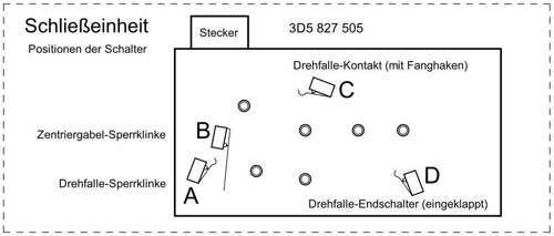

Der Schalter der die geschlossene Heckklappe signalisiert, ist der mit A bezeichnete (Schalter offen!). Der einzige von unten sichtbare Schalter (D), reagiert wenn die Drehfalle eingeklappt ist.
Weil der Motor, der das alles steuert, sehr stark untersetzt ist und somit ein sehr hohes Drehmoment hat, gibt es vier Schalter die alle Endstellungen überwachen. Die Schalter werden direkt vom Heckklappen-STG überwacht. Wenn eine der Leitungen unterbrochen ist, dann läuft der Motor weiter bis was bricht (letztes Bild).
Der Kabelbaum ist also eminent wichtig! Wenn du sicher bist, dass er OK ist, dann würde ich mal mit VCDS die Heckklappe neu kalibrieren (Grundabgleich: Adresse 46, Anpassung 10, Kanal 24)
LG Günther
Danke für die beiden Antworten. Ich werde mir den Kabelbaum noch einmal genauer vornehmen und die entsprechenden Kabel überprüfen.
Perfekt auch die Bilder und stromlaufpläne
So, alle Kabel sehen optisch gut aus. Habe auch den Kasten geöffnet, damit es keinen Knick gibt.
Komisch, ohne Verkleidung " kofferraum geschlossen" in der mfa und baue ich ohne Verkleidung nur das warndreieck an mit Halterung, zack, kofferraum wird bei geschlossenen Deckel als offen in der mfa angezeigt. Egal wie oft ich öffne und schließe.
Ich werde noch verrückt :-)
Warndreieck abgebaut, alles okay.
Ist da ein hallgeber der beeinflusst wird?
