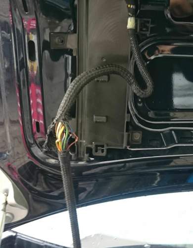

Hallo bei meinem Phaeton geht der Kofferraum Deckel nicht mehr auf . In der Werkstatt wurde ein neues Schloss eingebaut aber das war es wohl nicht. Jetzt geht er nur mit dem Schlüssel auf.

An der Stelle gibt es keinen Hallgeber.
Du hast offenbar einen Kabelbruch der von aussen nicht zu sehen ist, das kann bei dünnen Kabeln leicht passieren. Die Isolierung ist intakt aber die Kupferseele ist wegen Materialermüdung gebrochen. Beim Anschrauben vom Warndreieck wird dann anscheinend der Deckel an den Kabelbaum gedrückt und somit die Unterbrechung provoziert. Im Bild ist zu sehen wo normalerweise die Fehlstelle passiert.
Du solltest besonders die fünf Leitungen für die Schalter prüfen: grün/gelb, grün/schwarz, grün/weis, grün/braun und braun/gelb. Zieh mal die Kabel etwas auseinander und schau dann ob sie sich leicht knicken lassen.
Heckklappe-kabel

in über 95 aller Fälle ist es der Kabelbaum in die Heckklappe, eine Fehlkonstruktion wie sie im Buch steht.

Habe heute in der Garage den kompletten Kabelbaum noch einmal auseinander genommen und ohne Knick alles wieder verbaut und getestet.
Siehe da, Warndreieck dran, Verkleidung dran, alles original wie es sein soll und die MFA zeigt keinen Fehler mehr an.
Also muss irgendein Kabel wirklich äußerlich in Ordnung sein, aber beim schießen mit Verkleidung sich komisch knicken. Habe den kompletten Kabelbaum so verlegt, dass es keinen Knick mehr gibt und den kaputtgemachten Kabelkasten vom vorbesitzer entfernt. Läuft jetzt alles wie geschmiert. . .
Danke an viele antworten und ich brauche jetzt keinen Kabelbaum mehr

Komisch, ohne Verkleidung " kofferraum geschlossen" in der mfa und baue ich ohne Verkleidung nur das warndreieck an mit Halterung, zack, kofferraum wird bei geschlossenen Deckel als offen in der mfa angezeigt. Egal wie oft ich öffne und schließe.
Ich werde noch verrückt :-)
Warndreieck abgebaut, alles okay.
Ist da ein hallgeber der beeinflusst wird?
