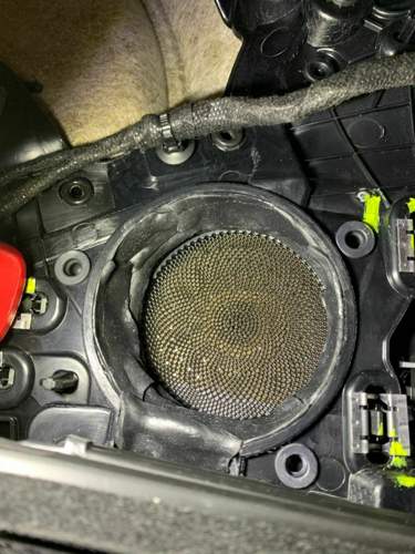

Habe bei mir jetzt das Scheppern der Lautsprecherabdeckungen erfolgreich behoben. Da ich die letzten Tage damit verbracht habe, ein komplettes Soundsystem von Eton mit Mosconi-Endstufe zu verbauen, war ohnehin das halbe Auto zerlegt. Dabei habe ich dann gleich die Türen gedämmt und die Lautsprecherabdeckungen mit Bitumenband fixiert, so wie das glaube ich schon jemand in diesem Thread erzählt hatte. Damit werden die Vibrationen erfolgreich behoben.
Wer also seine Abdeckungen ruhigstellen will braucht nur ein wenig Bitumenband zu kaufen und seine Türpappe ausbauen. Die ist mit zwei Schrauben und ein paar Clips befestigt. Dann nur noch den Lautsprecher ausklipsen und das Band anbringen, besseren Klang gibt's dann auch gleich dazu. Vorsicht, die drei Füßchen vom Lautsprecher die in die Gummiringe eingesteckt sind brechen leicht ab. Falls jemand Ersatz braucht, ich habe meine Originallautsprecher ja jetzt ausgebaut und brauche sie nicht mehr 😁

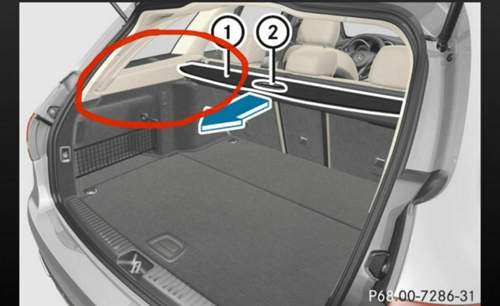

Hallo Leute,
hab bei meinem Kombi das Problem, dass das rot eingekreiste Verkleidungsteil auf dem Bild starke Klappergeräusche macht.
Hab es schon mal demontiert und die Metallklammern mit Schaumstoff umklebt und alles was eigentlich wackeln kann befestigt, aber leider ohne Erfolg. Auf der anderen Seite das gleiche Problem.
Mit den 19“ Zoll originalen Dunlop Pneus ist das in der Stadt bei ca 30-40km/h einfach grusselig laut beim fahren.
Vielleicht hat sonst noch einer das Problem gehabt und eventuell eine Lösung für mich?
@nixblickerdd schrieb am 28. November 2019 um 14:06:00 Uhr:
Hallo Leute,
Bei mir klappert der gesamte Kofferraumbereich, beheben konnte ich das Problem leider auch noch nicht...
