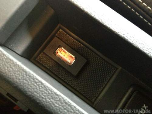

Hallo!
ich möchte ein USB Kabel vom Radio-Adapter zum Auxeingang legen. geht das hinter Klima und unter dem Ablagefach wie auf den Fotos bis durch die Schaltkulisse?
wie komme ich unter den AUX IN? Muss dazu Mittelarmlehne ab?
danke!

Von UNTER dem Ablagefach weiß ich nicht. Ich hab aus dem Ablagefach ein USB Kabel zur Lüftungsdüse fürs Navi gelegt. Radio raus und von unten neben der Ablagefachleuchte durchgeschoben. Ging problemlos hinter dem KlimaBT zum Radioschacht durch. Als Einziehhilfe kann man gut nen langen Kabelbinder nehmen.
Alles klar Besten Dank!
Wenn ich am SA Zeit habe wirds gemacht.
Habe Dension Gateway 300 und USB-Einbaubuchse bereitliegen.

Die Batterie abklemmen ist nicht notwendig. Wird im Buch nur als Vorsichtsmaßnahme erwähnt.
Das Fach mit dem Aux Stecker ist von unten angeschraubt. Von daher muss alles raus, um da gut ranzukommen...
so ich bin fertig. ging ohne Ausbau der Mittelkonsole...
