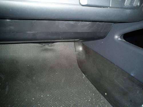

ich wollte gestern meine Haltegrifffe / Kniedreiecke ausbauen. Leider kam ich nicht weit.
Ich habe MJ2010 also Doppel DIN Radio und KEINEN Aschenbecher sondern Ablagefach.
Ich komme an die vordere Schraube, unter dem Klimabedienteil nicht ran. Auf dem Foto sieht man auch, dass die Schraube hinter der Blende mit der Ablagefach Beleuchtung liegen muss. Wie bekomm ich die Blende ab? Und wie bekomm ich das Ablagefach raus? Ich wollte es in Richtung Schalthebel rausziehen, bekomme es aber nciht an den Dreiecken vorbei (Bild 2)

Die Kniedreiecke soweit lösen bis eben auf die beiden Schrauben, also die von unten schräg reingehen, und die unter der Schalthebelzierblende. Dann kannst Du die schon mal nach links bzw rechts mit ein bissle Spiel ziehen. Am besten Klimabedienteil heraus ist nur reingeschoben, einfach daran ziehen. Zündung aus lassen und dann kann man auch ohne Fhlermeldung die Stecker alle abziehen. Die Blende ist nur gesteckt. Die sollte nach oben wegzuziehen gehen. Sind Kabel vom Lichtpaket vorhanden Stecker abmachen. Tipp nehme eine gute 8 er magnetisierte Nuss mit einer langen Verlängerung um die Schrauben hinten rauszudrehen. Gruß RedEagle1977

Ein bissle Richtung Radio muss die Blende zu enthacken gehen. Dann Richtung Schaltknauff ziehen. Das Klimabedienteil muss wenn man von unten dran greift rauszuziehen gehen auch mit Gewalt da geht nix kaputt. Es werden nur die kniedreiecke in Mitleidenschaft gezogen daher dises von vorne lösen und nach aussen drücken ohne die Armaturentafel zu beschädigen an den Enden das siehste dann schon was ich meine. Wenn Du die Kniedreiecke nicht löst dann kriegst Du auch das Klimabedienteil heraus beschädigst aber die Kniedreiecke. Wenn die später bezogen sind mit Leder brauchst Du jeden mm um da vorbei zu kommen. Ich habe das alles umgebaut und weiß wovon ich rede. Schau genau arbeite sorgfältig dann klappt das auch, garantiert. Wo kommst Du her?

Ich war eben noch mal am Auto. Die Leuchte (Bild 1) unter dem Klimateil bewegt sich kein Stück und auch am Klimabedienteil finde ich keinen Punkt um kräftig zu ziehen. Die Kante in Bild 2 ist höchtens 1mm stark also ich hab schon mit den Fingenägeln gezogen - die schmerzen immer noch 😛 - nur bewegt hat sich nichts. Noch jemand ne Idee?
