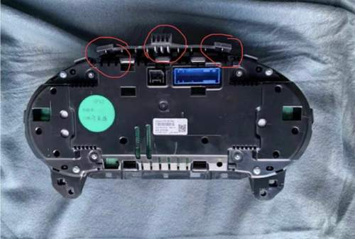

@schorsch1975 schrieb am 19. Juni 2021 um 09:43:23 Uhr:
Hallo Zusammen, fast immer ist es bei neueren BJ die Tachoeinheit. Wenn das Klappergeräusch beim „Handauflegen“ zwischen HUD und Tacho schon für Ruhe sorgt ist die Abhilfe einfach. Die Tachoeinheit muss raus und auf 3 Haltenasen Flauschband (Amazon) geklebt werden. Wenn da schon ein Streifen drauf sein sollte, bei einigen neuer Fahrzeugen, einfach 3-4 Lagen darüber kleben. Danach ist Ruhe.
Auf dem Bild habe ich die 3 Bereiche markiert.
Der Ausbau wird hier gut beschrieben:
https://buickforums.com/.../
Batterie abklemmen nicht vergessen, da der Startknopf ausgesteckt werden muss.
Zum Kleben müssen keine Kabel an der Tachoeinheit ausgesteckt werden. Diese kann einfach nach vorne gekippt werden.

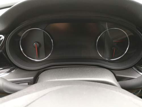

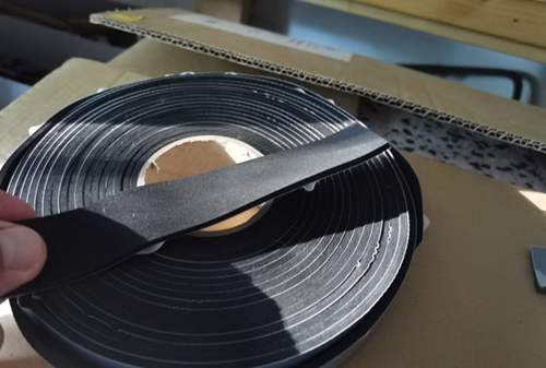

Hallo in die Runde,
Ich glaube, ich habe nun nach fast 2 Jahren eine Lösung für mich gefunden, die funktioniert.
Das möchte ich gerne mit euch teilen.
Ich habe kürzlich bemerkt, dass das klappern aufhört, wenn man den Teil des Armaturenbretts, der über die Tachoeinheit ragt, mit Daumen und Zeigefinger greift und leicht nach oben drückt.
Daraufhin habe ich einen Steifen von 31 cm Länge und circa 1 cm Höhe und Tiefe aus einer weichen dunkelgrauen Schaumstoffmatte herausgeschnitten und an der Oberseite der Tacheinheit zwischen Tacho und überstehenden Teil des Armaturenbretts gedrückt.
Ich schwöre euch: seitdem ist das fahren ein neues Erlebnis!
Hier ein paar Bilder. Meiner Frau ist es bisher noch nicht mal aufgefallen ;-)
Lg
Martin

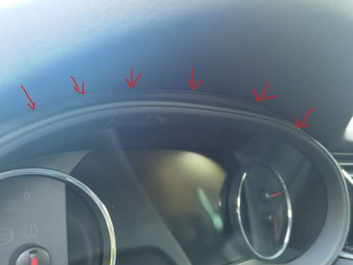

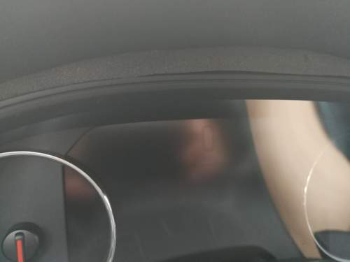

habe mir jetzt nicht den ganzen Thread durchgelesen, daher kann es sein, dass die Abhilfe schon genannt wurde.
Bei mir klapperte es auch aus der Richtung des HUD. Dachte ich.
Es war aber nach einem Dämmversuch, wie ihn 1ms89 beschreibt, am HUD leider auch nicht besser.
Ich habe es dann mit dem auf dem Bild zu sehenden Moosgummi versucht und das hat super funktioniert, seither habe ich Stille - davor wäre ich schier wahnsinnig geworden, weil ich das Auto erst seit ein paar Tagen habe 😉
Vielleicht hilft es noch jemandem. Viel Erfolg!
Gruß, Martin
Hier Moosgummi dazwischen schieben
