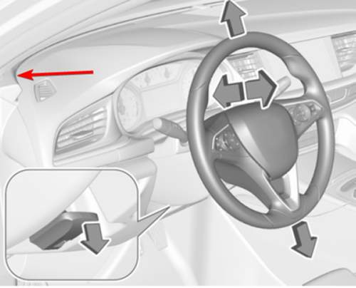

Vielen Dank, das war auch bei mir die Lösung. Ich musste den Schaumstoffstreifen mit viel Druck rein drücken, aber er hält ohne Probleme.
Zusätzlich hatte ich auch auf der rechten Seite am Armaturenbrett ein Klappern (siehe Bild), auch hier Schaumstoffstreifen reingedrückt. Jetzt absolute Ruhe beim Fahren, als hätte man ein neues Auto :)
