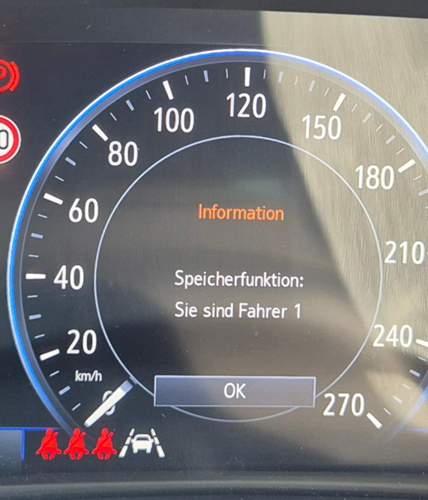

Hallo an alle,
vor ca. zwei Wochen musste ich an meinem Schlüssel (Keyless Open + Go) die Batterie tauschen. Daraufhin wechselte ich auch am 2. Schlüssel die Batterie und testete diesen. Nachdem ich damit den Insignia öffnete und startete, wurde mir im Fahrer-Display angezeigt: „Speicherfunktion: Sie sind Fahrer 2“… so weit, so gut. Nach erfolgreichem Test kam der 2. Schlüssel wieder zurück in die Schublade und ich verwende, wie immer, nur den 1. Schlüssel. Seit dem ist es nur so, dass jedes Mal beim Fahrzeugstart im Fahrer-Display die Info „Speicherfunktion: Sie sind Fahrer 1“erscheint (siehe Bild im Anhang); diese kann ich entweder bestätigen oder sie verschwindet nach kurzer Zeit automatisch. Vorher wurde mir diese Info nie angezeigt und das nervt mich etwas, dass dies jetzt jedes Mal aufploppt. Ich habe meinem Profil in den Einstellungen den 1. Schlüssel zugewiesen, deshalb habe ich zum Test mal den Haken rausgenommen, aber dies änderte leider nichts. Bei jedem Start kommt die Info mit der Speicherfunktion.
Hat jemand eine Idee, wie diese Info nicht mehr angezeigt wird?
Danke im Voraus und noch einen schönen Brückentag,
Andi
Info_Speicherfunktion

Das kommt bzw. kam bei mir auch. Wir haben aber zuvor die Batterie gewechselt. Und auch einmal abgeklemmt. Das vergeht von alleine wieder, dauert nur etwas 😉
@ralf63 schrieb am 2. Mai 2025 um 16:52:57 Uhr:
Genau, wenn man den zweiten Schlüssel nicht mehr benutzt, kommt die Meldung nach einiger Zeit nicht mehr. 😉
Kann ich auch nur bestätigen abwarten und Tee trinken
ich würde mal schätzen das Fahrzeug hat Memory Sitze und
nach dem wechsel der Batterie müssen die Speicherdaten
für den jeweilgen SChlüssel personalisiert werden.
bei Sitzen und Schlüssel 1 müste man wohl MEM und 1 kuez
zusammen drücken.
Schlüssel 2 wäre ja ein anderer Fahrer mit seinen anderen Einstellungen!
man hat ca 3 Minuten Zeit die Knopfzelle CR2032 zu erneuern,
ohne das die Flüchtigen Speicher neu Initialisieren muß!
mfG
Wieso nervt es, wenn das Fahrzeug bei regelmässigen Schlüsselwechsel mitdenkt und mithilft das zu erkennen und es freundlich und nicht störend anzeigt?
Angenommen Deine Frsu hat den 2. Schlüssel und diesen in der Handtasche auch dabei - dann bist Du vielleicht froh wenn Du rechtzeitig erkennst dass Ihre Vorzugseinstellungen gespeichert sind.
Und sonst wurde schon gesagt: mit der Zeit verschwindet das wenn nur 1 Schlüssel benutzt wird.
Seltenst solch eine Einstimmigkeit hier im Forum erlebt. 😁
Vielen lieben Dank für eure Antworten. Es wundert mich zwar, dass es nach 3 Wochen (bei ausschließlicher Nutzung von Schlüssel #1) noch immer die Info anzeigt, aber dann warte ich einfach weiter ab.
Liebe Grüße,
Andi
Lösch doch das Profil. Ich Fahre mit Schlüssel 3 der wird nicht automatisch erkannt wenn 1 gefahren ist.
