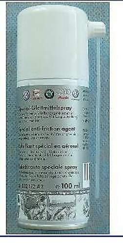

Seitenscheibe links: bei warmen, trockenem Wetter quietscht die Scheibe beim runter- bzw. hochfahren.
Abhilfe (Selbsthilfe, da der 🙂 keinen Rat hat) dafür Silikon an die Fenstergummis, anschließend Scheibe gut reinigen und mit "Glas-Politur" (kleines Fläschchen bei Audi erhältlich) behandeln.

Das mit dem Sitzknarzen beim hin und her Bewegen hatte ich auch. Probier mal das Gurtschloss etwas nach rechts vom Sitz wegzuhalten. Beim mir hat das Schloss gegen die seitliche Lederwange gerieben, was das sehr unangenehme Geräusch ergab. Ein paar selbstklebende Filzpads an das Gurtschloss und schon ist Ruhe :-)
