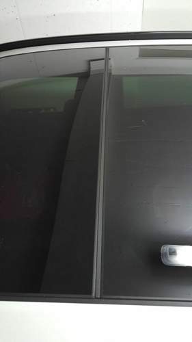

Über knackende Panoramadächer ist in anderen Foren schon geschrieben worden.
Meine Frage ist, hat jemand im F25 auch dieses nervige Knackgeräusch wenn das Panoramadach geschlossen ist, aber die Sonnenblende geöffnet? Wenn die Sonnenbende geschlossen ist, hört man fast nichts. Das Geräusch ist deutlicher stärker, seit es kalt geworden ist.
Mein 🙂 konnte keine mechanische oder andere Ursache finden.
Danke
Hallo, hatte das gleiche Problem, auch bei mir hat BMW das Knacken nicht beseitigt bekommen.
Ich habe mich danach selber auf die Suche gemacht uns wohl eine Lösung gefunden.
Wenn das Schiebedach auf klapp steht (angehoben), sieht man links und rechts im unteren hinteren Bereich zwei kleine Distanzhalter. Auf dies habe ich je ein Filzplättchen geklebt (siehe Bilder) und das Geräusch ist schon mehrere Jahre weg!
Viel Glück!!!!!!

Kannst einmal nen Foto machen welche Leiste genau das ist?
Im Anhang die zu pflegenden Gummileisten. Dort, wo die beiden Hälften des Glasdaches aufeinandertreffen gehört geschmiert. Dann sollte Ruhe sein. Bei mir war´s jedenfalls so,...

Danke , werde ich gleich morgen mal testen
Man kann das simulieren, wenn man von Innen/Unten etwas dagegen drückt.

Wo das Dach sich teilt sieht man von innen eine Schwarze Plastic abdeckung ca. 15 cm weit und in de wolle breite des Autos. Diese Abdeckung hat zwei flache anlegepunkten Nach oben links und rechts..
Ein bischen fett hier macht wunder...??

Wo das Dach sich teilt sieht man von innen eine Schwarze Plastic abdeckung ca. 15 cm weit und in de wolle breite des Autos. Diese Abdeckung hat zwei flache anlegepunkten Nach oben ganz links und rechts..
Ein bischen fett hier macht wunder und elimineret das Problem
Hallo Dane
Danke vielmals für deinen Tip. Hat tatsächlich geholfen. Habe seit ca. 3 Wochen einen 3jähringen X3 gekauft nach einen 320d xDrive Touring. Habe mich sehr gefreut auf das Panoramadach aber sehr schnell geärgert über das knacken.
