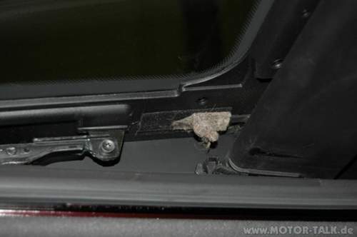

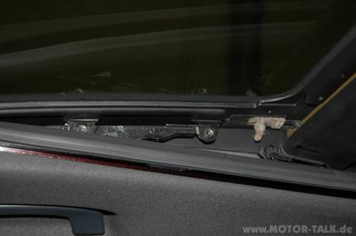

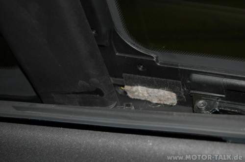

Hallo, hatte das gleiche Problem, auch bei mir hat BMW das Knacken nicht beseitigt bekommen.
Ich habe mich danach selber auf die Suche gemacht uns wohl eine Lösung gefunden.
Wenn das Schiebedach auf klapp steht (angehoben), sieht man links und rechts im unteren hinteren Bereich zwei kleine Distanzhalter. Auf dies habe ich je ein Filzplättchen geklebt (siehe Bilder) und das Geräusch ist schon mehrere Jahre weg!

Da ich schon mehrmals wegen der entsprechenden Bilder gefragt worden bin, hänge ich diese mal an.
Man sieht am gekippten Panodach, wo der Filz geklebt worden ist. Diese Aktion hat Abhilfe geschaffen. Seitdem herrscht Ruhe!

Hallo
probier mal - wenn das knacken momentan gut zu hören ist - die "Wasserrinne" die zwischen den beiden Glasdeckeln unten Quer verläuft-leicht runterzuziehen.
Erst eine Seite - dann die andere.
Falls das Geräusch dann weg ist - "Gratulation...Fehler gefunden".
Auf diese 2 Stempel..die oben an den bereits verklebten Filz drücken..gutes Fett anbringen.
Bei meinem hat es geholfen.
Johann
