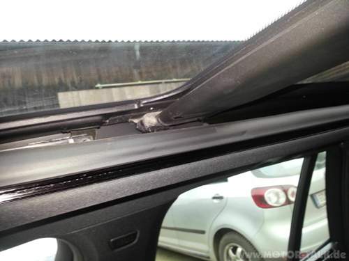

Über knackende Panoramadächer ist in anderen Foren schon geschrieben worden.
Meine Frage ist, hat jemand im F25 auch dieses nervige Knackgeräusch wenn das Panoramadach geschlossen ist, aber die Sonnenblende geöffnet? Wenn die Sonnenbende geschlossen ist, hört man fast nichts. Das Geräusch ist deutlicher stärker, seit es kalt geworden ist.
Mein 🙂 konnte keine mechanische oder andere Ursache finden.
Danke
Hallo, hatte das gleiche Problem, auch bei mir hat BMW das Knacken nicht beseitigt bekommen.
Ich habe mich danach selber auf die Suche gemacht uns wohl eine Lösung gefunden.
Wenn das Schiebedach auf klapp steht (angehoben), sieht man links und rechts im unteren hinteren Bereich zwei kleine Distanzhalter. Auf dies habe ich je ein Filzplättchen geklebt (siehe Bilder) und das Geräusch ist schon mehrere Jahre weg!
Viel Glück!!!!!!

Habe meinen X3 vom Händler zurück.
Man lese und staune: Das Knacken ist weg!
Übeltäter war die Plastikleiste (Regenrinne) zwischen den zwei Glasteilen des Panoramadaches. Diese ist federnd gelagert und machte die Geräusche beim Überfahren von Unebenheiten. Der 🙂 hat Filz geklebt und jetzt herrscht Ruhe.
Ich werde aber morgen noch einmal ausgiebig testen, denn ich traue dem Frieden nicht. 🙄
Gruß Alex

Anbei der Bereich, wo der Filz geklebt wurde.
Die Methode gewinnt zwar keinen Schönheitswettbewerb, wirksam ist sie allemal.
Alex

In meinem X3 fing es auch wieder an zu knacken. Ich habe jetzt auch Filz unter diese Leiste geklebt und Ruhe ist. Ich gebe dir aber in der Weise recht, das dieses Problem schon bei den vielen Testkilometern vor Markteinführung auffallen hätte müssen.
Gruß Arne.

hallo Alex, danke für das Foto, ist der filz auf beiden seiten geklebt worden und ist dieser selbstklebend.
ggf. beschaffe ich mir diesen im Bauhaus. danke jetzt schon mal für eine rückmeldung. gruß jürgen

hallo Alex, zwei fragen nochmal zu der filzkleberei.
ist dieser filz auf beiden Seiten Fahrer und Beifahrerseite geklebt worden??
und kannst du mir mal das Foto auf meine private email senden (kittyangelo@arcor.de) danke und schöne weihnachten, jürgen
Hallo Jürgen!
Sorry, dass ich erst jetzt antworte. Der Filz ist beidseits geklebt worden. Die Fotos schicke ich dir. Derzeit bin ich noch am Arbeiten. Ebenfalls schöne Weihnachten!
