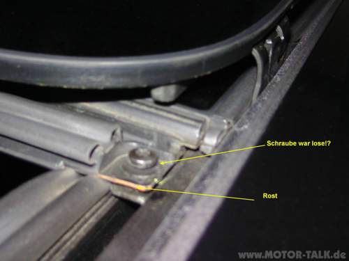

Ich konnte bis kürzlich auf unebener Fahrstrecke ein leichtes Poltern / Klappern aus dem hinteren Bereich hören; kam nach meinem Empfinden aus dem Bereich hinten rechts. Bei einer Pflegeaktion nach der Autowäsche der Dichtungen bemerkte ich zwei lose Schrauben an der Mittelstrebe des PDs.
Diese hatten sich offenbar gelöst und verursachten die Geräusche.
Achja: Rost konnte ich auch sehen....😠

Wie komme ich an die Schraube die oben im Bild zu sehen ist?
Habs gefunden,war ja garnicht so schwer😁
