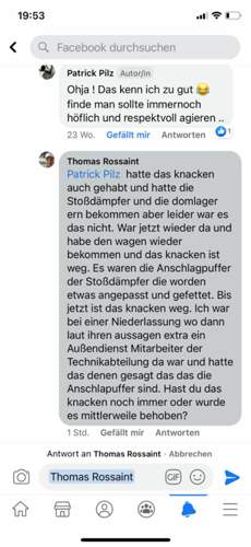

Ich hab da eben was gelesen..:
Ich habe/hatte das Knacken auf beiden Seiten beim Anfahren und Bremsen. Ging immer erst nach ein paar Kilometern los. Vor zwei Wochen wurden die Antriebswellen ausgetauscht seit dem gibt es keine Geräusche mehr auf der linken Seite. Die rechte Seite knackt immer noch allerdings „nur „ beim Bremsen. Seit Heute ist die Karre wieder in der Werkstatt, wegen der rechten Seite. Morgen wird der Tank ausgebaut... Das Knacken tötet mir noch den letzten Nerv. Aha Erstzulassung 05.08.2020. Ich hatte so ein Heckmeck noch bei keinem Fahrzeug und fahre alle drei Jahre ein Neufahrzeug von diversen Herstellern - ist nun mal immer ein Dienstfahrzeug. Diesmal wollte ich mal einen Benz fahren...
So. Der Freundliche meinte die Geräusche kommen vom Tank. Kann ich nicht ganz glauben, da ich sie deutlich an der rechten Seite ab der C-Säule nach hinten. Scary
Der Tank ist auch eine Schwachstelle bei der neuen A-Klasse. Immer wenn man volltankt, Schwabt der Sprit hin und her und das macht Geräusche. Habe das auch schon bemängelt, soll normal sein laut Aussage Techniker. Das knacken kommt definitiv von der Vorderachse Aufhängung. Das knacken tritt ja nur beim lenken auf so war es bei mir.
