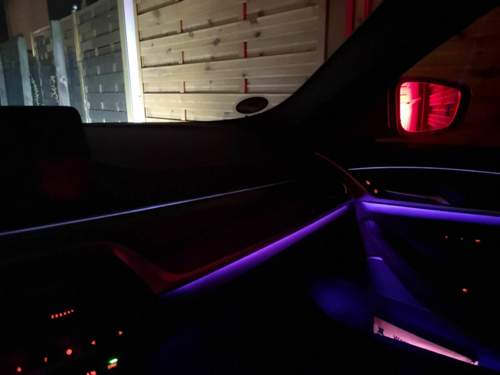

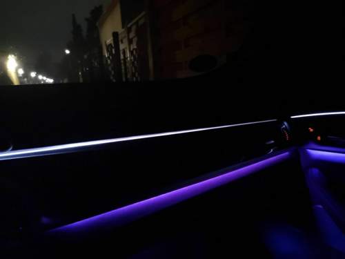

So, habe das Knacken der Zierleiste in der Mitte am Armaturenbrett jetzt beim Freundlichen beheben lassen. Was genau gemacht wurde, weiß ich leider nicht, allerdings wurden sogar Teile bestellt. Ob das Knacken jetzt weg ist, werde ich die nächsten Tage beobachten und berichten. Jetzt ist mir allerdings aufgefallen, dass die Ambientebeleuchtung nicht homogen ist, sondern in Richtung Beifahrertür dunkler wird, siehe Bilder. Jetzt bin ich mir nicht sicher, ob das vorher auch schon so war. Wie ist es bei euch?
Danke und Gruß
Torsten
Ungedimmt
Gedimmt

Das ist nicht normal und wird durch Codierung gelöst. Bei mir war Kontur- und Farbe vertauscht.
@beeblebrox1971 schrieb am 13. Januar 2022 um 18:38:35 Uhr:
Ich glaube nicht, dass sich die Leuchtverteilung eines einzelnen Lichtleiters durch Codieren verändern lässt. In der Mitte passt die Helligkeit ja.
Doch, das ist so ein Reset des Steuergerätes.
@beeblebrox1971 schrieb am 14. Januar 2022 um 08:34:50 Uhr:
@w124-300e schrieb am 13. Januar 2022 um 18:50:10 Uhr:
Die einzelnen Leuchtbänder hängen an einem Bus, d.h. jedes hat eine Adresse, die es vom Steuergerät zugeteilt bekommt. Leuchten einzelne nicht mit, muss eine Neuadressierung durchgeführt werden. Ist nicht das gleiche wie ein Steuergerätereset.
@yreiser schrieb am 14. Januar 2022 um 09:41:59 Uhr:
Das Band leuchtet ja, nur dass es zur rechten Seite hin dunkler wird.
Bei mir war auch die Farbe vertauscht.
Helligkeit war auch nur noch "gedimmt bei Nachtfahrt", nicht mehr hell!
Helligkeit haben sie in 2 Terminen nicht beheben können. War mir dann aber auch egal, da Leasing dann am Ende war.
In der Mitte der Lichtleiste ist die Helligkeit bei mir ja ok und auch regelbar. An der Seite wird es dann nur wesentlich dunkler.
