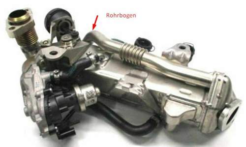

Ich habe öfters das Problem, wenn ich das Auto mit kaltem Motor fahre, ich dann öfter einen unangenehmen Öl/Abgaseruch von der Klima wahrnehme.
Fahre einen 530d g30
Hattet ihr eventuell ähnliche Erfahrung und an was kann es liegen.

...wenn es nur nach dem Kaltstart auftritt, lohnt es sich, das Bypassrohr des Hochdruck-AGR-Kühlers zu prüfen.
Unterhalb von 50°C Kühlmitteltemperatur werden die Abgase am Kühler vorbeigeführt. Damit soll
- einer Versottung der noch kalten Kühlerlamellen begegnet werden
- eine schnellere Aufheizung des Oxy-Kats erfolgen (Kaltstartemissionen)
Da sich das Bypassrohr gegenüber dem noch nicht aktiven AGR-Kühler stark wärmedehnt, ist es als Teilwellrohr ausgeführt.
Trotzdem sind bei den F-Modellen bisweilen Bypassrohre gerissen.
Die bei den G-Dieseln verbauten AGR-Kühler haben eine andere Bypassrohrführung, die der Wärmedehnung einen weiteren "Freiheitsgrad" (Rohrbogen) gibt - das ändert aber an der grundsätzlichen Problematik nichts.
Das Bypassrohr liegt auf der Rückseite (Motorseite) des AGR-Kühlers. Eventuell sind Rußspuren sichtbar.
Bei einer größeren Leckage kann auch mangelnder Ladedruck die Folge sein.
Bilder (F-Modell > N57 --- G-Modell > B57).
Agr-kuehler-n57
Agr-kuehler-b57

...die Prüfung kann man (fast) im Sonntagsanzug durchführen, da der AGR-Kühler (Bild) an der Motorfront knapp unterhalb der Akustikabdeckung positioniert ist. Das Bypassrohr ist auf der Rückseite des AGR-Kühlers (Pfeil).
Eine Leckage würde sichtbare Rußspuren in der Umgebung erzeugen. Man kann zum Check auch einen Lappen zwischen Kühlerkorpus und Motorfront durchziehen....die Akustikabdeckung muss man schon abnehmen.
Das AGR-Ventil ist mit dem AGR-Kühler vorgelagert verschraubt, hat aber mit dem möglichen Defekt nichts zu tun.
