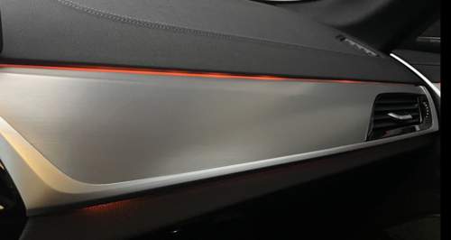

Wahnsinn, jetzt stimmt etwas mit der Ambientebeleuchtung nicht mehr :confused:
Was hat bei Dir geholfen? Bei mir wurde die Operation auch durchgeführt. Die Ausleuchtung passt nun hinten und vorne nicht mehr.
Werkstatt ist der Meinung, das habe ich so abgegeben ("Lichtleiter gebrochen"), was nicht der Fall ist.
Was ist Eure Vermutung?
