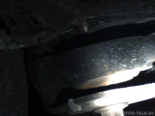

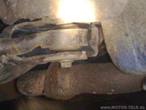

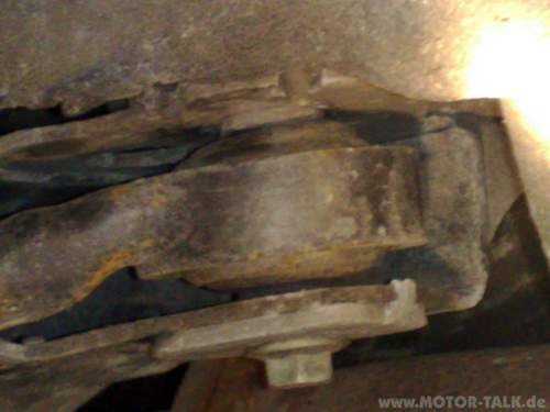

So mein Dicker hat wieder ein Problem... Seit quasi Ende des Winters knackt es bei mir wenn ich eine schnelle Lenkbewegung ( rechts links ) mache wie wenn etwas über ein Knorpel springt. Ekliges Gefühl. Habe genacht, das es die Querlenker sein könnten, aber kann das sein ?? Fühlt sich an als wäre das direkt unter den Fußpedalen... Siehe Bilder...
Was könnte es sonst noch sein ?? Radlager ??
Sorry, die Aufnahmen sind nicht gut, da bei Nacht und mit einer Hand...die andere war für die Taschenlampe.....😁

Entweder Querlenker (hast doch Meyle) das würde das Knacken erklären.
Oder es ist so wie es bei mir war. Nach einem Besuch auf der Bühne war die Linke Feder leicht verrutscht und hast sich minimal verhackt das klang ähnlich...
Schau mal ob du Scheuerstellen hast, am Federbein innen oder am Federteller, würde dir ja gerne ein Bild davon machen aber meine sind gerade unterwegs zu FK 😁
Der war seither nicht auf der Bühne.... Meyle sind drin... ja..

Hattest Du mal die Domlager erneuert und die Axialrillenkugellager ausser Acht gelassen? Kannst Du in Dein Radhaus sehen und Feder beobachten oder ist der S6 zu tief?
Wenn möglich beobachte bei den Lenkbewegungen die Feder. Sollte sie kleine "Sprünge" machen wird das Kugellager hin sein.
Möglich wäre auch ein verschlissenes Spurgelenklager oder der Lenkungsdämpfer.
Gruß Seddi
Wenns beim schnellen einlenken knackt würde ich sehr auf die Lager der Domlager tippen die die Drehbewegung der Stoßdämpfer/Federn mitmachen.
Wenn du mal einlenkst und jemand anderes mal eine Hand an die Feder legt müsste der Mann mit der Hand an der Feder🙂 ein "rucken" der Feder bemerken weil das Domlager nicht mehr leicht dreht, sondern durch Rost und Dreck nur noch "überschnappt".

Das knacken hatte ich auch bevor ich die Querlenker gewechselt habe.
Bis jetzt war es weg, habe es nicht einmal auf 17tkm gehört...Heute beim fahren um eine enge Kurve: "Knack"....wieder dieses Geräusch...
Habe auch die Meyle Querlenker.
Die habe ich nicht gewechselt. Das Fahrwerk hatte zu der Zeit glaub etwa 500 km drauf. Seitdem sind se eingabaut. Montiert wurde das bei 174.000 km und habe jetzt um die 211.000 km drauf.

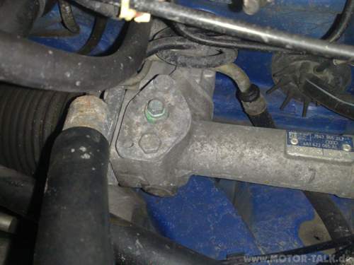

Überprüfe mal Dein Lenkgetriebe. Links sitzt ein ovaler Flansch mit drei Schrauben. Die mittige ist eine Justierschraube. Vielleicht hat das LG etwas Spiel. Über diese Schraube kannst Du behutsam die Einstellung vornehmen.
