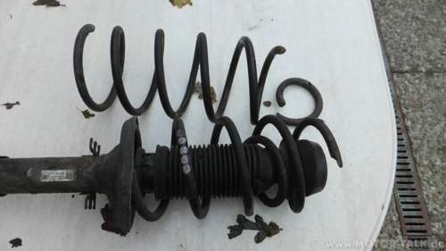

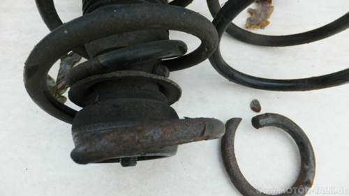

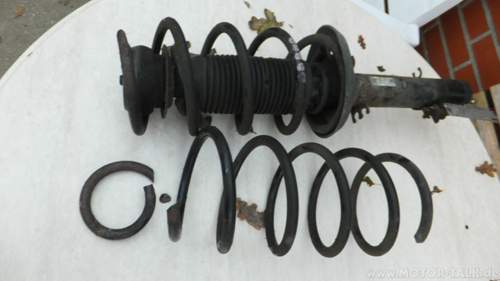

Federbruch sieht dann so aus...
Auf dem einen Pic seht ihr noch die Feder auf
dem oberen Teller der VA Feder liegen...
Nach 1-2 Windungen gebrochen und dann
schrabbelt die Feder im Dom...
Uncool und der Wagen zieht evtl immer in eine Richtung...
[Von Motor-Talk aus dem Thema 'Knacken beim Lenken im Stand links' überführt.]
