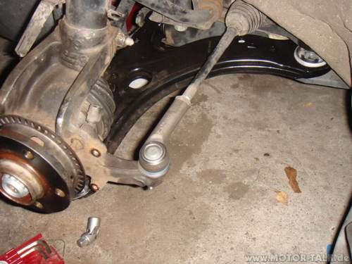

hab auch gahabt. Querlenker austausschen-wird alles GUDDD!!! und zwar beid seits!!! beim mir hat es auf 200000 aufgeträten!!!
[Von Motor-Talk aus dem Thema 'Knacken beim Lenken im Stand links' überführt.]
Dsc00014
Dsc00015
Dsc00017
