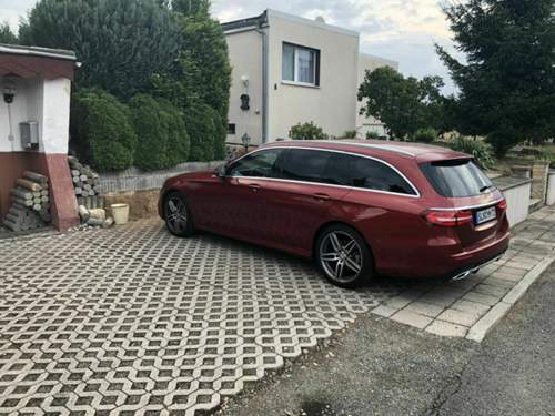

Hat mein neuer Gebrauchter auch, dieses Klackern bei Linkseinschlag und fahren über einen Bordstein. Besonders wenn ich auf meinen Stellplatz fahre (siehe Bild), ist es sehr laut zu hören, da hilft fast nur "Tragen" über die Kante. Habe am kommenden Dienstag Werkstatttermin wegen des Comand-Updates auf die 3.75, da werde ich das bemängeln.
