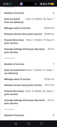

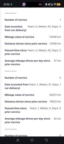

Bin heute einen schönen r172 probegefahren, grundsätzlich Mal eine Frage: ist es normal das es hier und da Mal im Innenraum knattert und rattert ( Baujahr 2011 vorne mittig und hinten mittig )? ist in meiner c Klasse 2008 überhaupt nicht so aber zurück zum Thema:

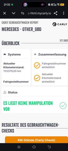

Habe mit Carly die KM ausgelesen und folgendes gesehen, am 22.7.22 KM stand 153tkm, weiter unten sieht man jedoch die Jahre und die KM.

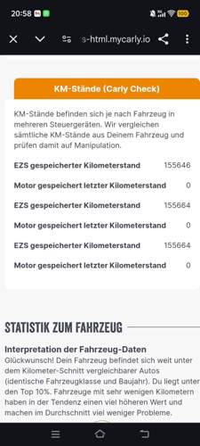

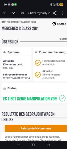

Aktuell hat er 155tkm welche mir Carly auch angezeigt hat, die erste KM Auslesung war wie gesagt im Jahr 2022 (laut Carly). Sind da KM gedreht oder hat Carly einfach eine Fehlfunktion? Warum steht oben Links 0KM bei der heutigen Auslesung ?
Komisch ist halt, dass heute bei aktueller KM Stand oben links 0km steht, EZS 155.646 und wieder Motor 0km.
Bei 2022 steht jedoch 153.379, wenn man meinen langen Screenshot jedoch nach unten scrollt, ergibt das ja mit den Jahren fast wieder Sinn? Kann es sogar sein, dass das Jahr 2022 nur bezogen auf die erste Auslesung der KM ist?!
Da es sich für mich um "viel" Geld handelt, bitte keine Vermutungen sondern nur antworten von Leuten die Ahnung haben!
Ersten beiden Bilder sind von heute, der lange Screenshot ist von dem angeblichen 2022....

Wegen KM Stand mal in die letzten HU Berichte schauen, da steht der KM Stand auch drin.

Laut MB scheinen die KM in Ordnung zu sein. Innenraum sieht auch ganz gut aus.
