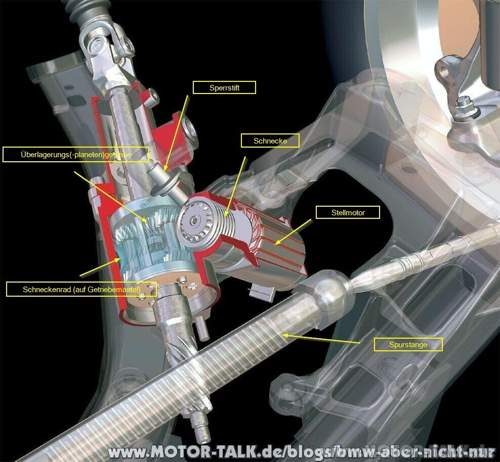

Anbei noch ein paar Bilder (nicht von mir -habe sie nur bearbeitet)
Dort lässt sich schön sehen, wie der Sperrstift die Schnecke "zerhaut".
Das dadurch entstehende Spiel macht sich dann als Zucken / Klopfen im Lenkrad bemerkbar.

...es könnte sein, dass der Materialabtrag (Beschädigung), den der hämmernde gehärtete Sperrstift verursacht, den Schneckentrieb des Überlagerungsgetriebes blockiert (z.B. Metallspäne). Das führt zur Überlastung des Stellmotors und Ausfall der Stromversorgung.
Damit rückt aber der federbelastete Sperrstift ein und sichert - das ist ja seine Aufgabe - den Lenkungsdurchtrieb.
Wenn so etwas bei Kurvenfahrt - und damit gedrehtem Lenkrad - passiert, steht das Lenkrad bei anschließender Geradeausfahrt schief, weil bei defektem Schneckengetriebe kein Referenzlauf des Überlagerungsgetriebes mehr stattfindet, um die Neutralstellung von Lenkrad und Spurstange abzugleichen...das könnte irritierend sein, beeinträchtigt aber nicht die Lenkbarkeit.
Bei der großen Untersetzung des Schneckengetriebes hätte man auf die zusätzliche Sicherung durch einen Sperrstift verzichten können - dann gäbe es auch kein Klopfen.
Allerdings wird ein Schneckengetriebe - der Reinen Lehre folgend - nicht als selbsthemmend betrachtet, auch wenn es das bei entsprechender Untersetzung (wie bei der AL) faktisch ist - das Schneckenrad, das das Überlagerungsgetriebe beherbergt, könnte sich also durch äußere Kräfte (Straßenunebenheiten etc.) nie unter der Schnecke wegdrehen und damit den Radeinschlag entgegen dem Fahrerwunsch ändern.
Ueberlagerungsgetriebe
206776451-w988-h741
Schneckengetriebe

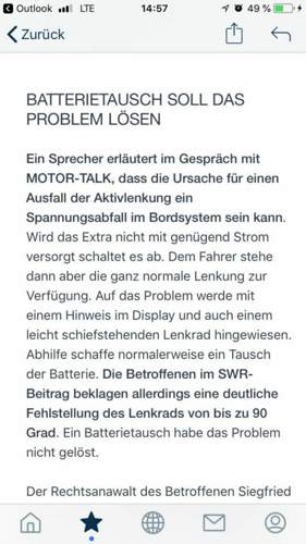

So steht aber auch im Bericht.
...auch die ältere AL hat ein Überlagerungsgetriebe.
Wenn das nicht mehr angetrieben wird, weil der Stellmotor nicht mehr spannungsversorgt ist, gibt es keinen Referenzlauf und somit keinen Positionsabgleich von Lenkrad und Spurstange - Das Lenkrad kann also nach beendeter Kurvenfahrt schief stehen.
Ob die Spannungsversorgung wegen schwacher Batterie oder Überlast des Stellmotors (Metallspäne im Schneckentrieb) ausbleibt, spielt im (Lenk-)Ergebnis keine Rolle.
