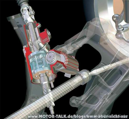

Hat jemand auch so ein Problem Während der Fahrt oder warten bei roter Ampel höre und spüre ich ein
Klopfen am Lenkrad. Mit der Zeit macht es mir mehr sorgen und Ärgernis. Hat dies noch einer erlebt ?
ZF hat sämtliche Rechte uns Pflichten für die AL Getriebe an BMW abgegeben. Das bedeutet es ist nur ein Austausch möglich.
Ich werde im April das 4. Aktivlenkgetriebe eingebaut bekommen. :rolleyes::mad:
Anbei noch ein paar Bilder (nicht von mir -habe sie nur bearbeitet)
Dort lässt sich schön sehen, wie der Sperrstift die Schnecke "zerhaut".
Das dadurch entstehende Spiel macht sich dann als Zucken / Klopfen im Lenkrad bemerkbar.

Yup, das Schmiermittel repariert die "zertrümmerte" Schnecke in die der "Specht hämmert :-)
Aber man klammert sich ja an alles....
Das Kronenrad / -ring in die der Specht hämmert, ist ja erst 2 Jahre alt.
Was mich wundert, nach all den Jahren müsste das ein oder andere doch mal durch sein und keine Zähne mehr haben...
Guter Einwand. Durchgeklopft geht hier schlecht , aber ausgeschlagen gibt wohl die Irritationen im 0-Stellung's-Lauf und erzeugt das Klopfen.
Feinfühlige spüren das Einmal Klopfen auch bei neuem Lenkgetriebe. Da bleibt es halt bei einem kurzen leisen Klack....

...eigentlich ist der Sperrstift überflüssig.
Nach dem Referenzlauf - wenn also bei Geradeausfahrt Lenkrad und Lenkgetriebe (Spurstange) wieder auf "Null" stehen - könnte man den Schneckenantrieb dann ebenfalls gefahrlos stromlos machen, so, wie es jetzt nach Einrasten des Sperrstifts üblich ist.
Das Gehäuse des Planetengetriebes würde sich unter dem Einfluss von Lenkkräften trotzdem nicht drehen - und damit eine Lenkradbewegung nicht oder nur unvollständig übertragen, da ein Schneckenantrieb selbsthemmend ist. Das Gehäuse kann die Schnecke also nicht drehen und damit seine Position ändern.
Der 1:1-Durchtrieb im Planetengetriebe ist also immer gewährleistet.
