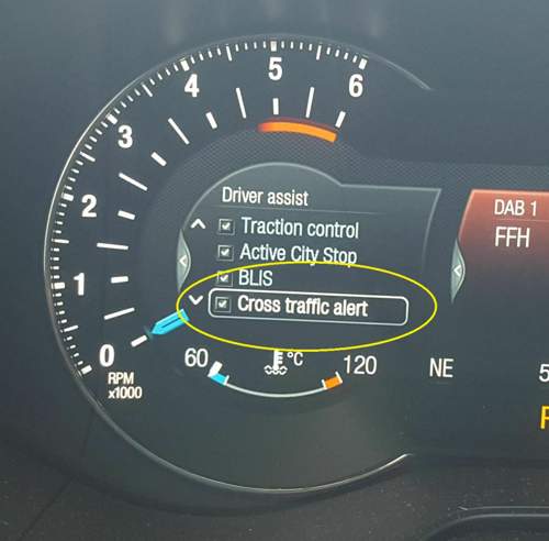

Soweit mir bekannt gibt es in keinem Mondeo die Querverkehr-Erkennung offiziell, man kann sie aber mit einfachen mitteln freischalten. Die technischen Voraussetzungen und die Funktion sind vorhanden, wenn das Fahrzeug BLIS hat, es wird halt einfach nicht aktiviert.
Im Bild der CTA in meinem Mondeo, ich hatte fürs Foto nur die Sprache auf Englisch gestellt, weil ich es für einen englisches Forum gemacht hatte.
Cta-option

..., man kann sie aber mit einfachen mitteln freischalten. Die technischen Voraussetzungen und die Funktion sind vorhanden, wenn das Fahrzeug BLIS hat, es wird halt einfach nicht aktiviert.
Welche Einträge genau muss man für die Aktivierung der Querverkehrserkennung ändern (oder hast Du einen Link, wo das schon beschrieben wurde)?
Was man braucht:
- einen modifizierten ELM-Adapter, ich würde nicht gerade die 8-Euro-Variante nehmen
- Forscan mit erweiterter Lizenz
Im Forscan kann man in den Modulen SODR und SODL den CTA direkt aktivieren, gibt es dort als Option. Danach noch in den AsBuildDaten im IPC im Block 720-01-01 das Bit 35 (gezählt von links, bei Null beginnend) aktivieren. Beim aktivieren der ersten beiden Punkte gibt es ggfls. einen Fehler im Display und auch im Fehlerspeicher, den löscht man noch mit Forscan und das wars.
