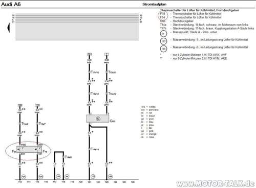

Hab bei meinem audi a6 2,5 tdi quttro Bj. 2000 das problem, dass der Klimalüfter nicht anspringt. Hab ihn dann ausgebaut und mal zu ner Batterie gehängt und er funktioniert. Dann ist mir aufgefallen, dass aus dem Stecker für den Lüfter kein Strom kommt. Woran kann das liegen? Hab hier im Frorum ja gelesen, dass der Lüfter immer läuft, sobald die Klima eingeschalten ist.

Ist ja gut. Der läuft aber wohl bei bestimmten Themperaturen an, Schlaumeier. Das ist ein Doppelthermoschalter und schaltet den Elektrolüfter genau zu bei
Temperaturbereich ohne Klima [°C]: 102-97
Temperaturbereich mit Klima [°C]: 95-90
Teilenummer 8D0 959 481 B
PS: Auch alte Threads werden immer wieder für aktuelle Fehler gelesen, auch wenn schon lange kein Beitrag mehr kam. Warum wird der Beitrag nicht gelöscht, wenn er schon zu alt ist, um noch was "sinnvolles" beizutragen oder zu ergänzen. Nur irgend einen Unsinn zu behaupten, ohne es mit fundiertem Wissen zu untermauern, ist Dummfug. Sonst würde der Schalter keine 2 Schaltpunkte haben!
Der Doppeltemperaturschalter misst die Motortemperatur. Nicht mehr und nicht weniger du Schlaumeier 😉

und doppeltemperatur: einer fürs KI
einer fürs MSG du Dummerchen 😉

Funktioniert die Klima sonst? Wenn die Klima aus irgendeinem Grund nicht funzt, wird der Lüfter auch nicht angesteuert.
Für die Motorkühlung ist in erster Linie der Viscolüfter zuständig.
