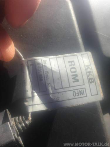

Nach dem Motor Umbau geht der Klimakompressor auch nicht mehr. Damit habe ich mich aber erst jetzt weiter mit beschäftigt weil die Laufruhe mit wichtiger war (siehe anderes Thema, leider ist das immer noch nicht behoben). An denn Kabel Ende was auf denn Kompressor kommt (eine Ader nur) kommt kein Strom an.
Druck ist auf dem System drauf (5bar), das Relais ist getauscht bzw davon abgesehen wenn man auf Klima an geht hört man es deutlich klicken! Die Kabel sind i. Ordnung (wurden auf Durchgang geprüft). Die Sicherung wurden getauscht. Habe x Methoden zum überbrücken gesucht aber ich bekomme kein Strom zum Kompressor-Kabel 🙁 das einzigste was ich in der Vermutung habe ist ein Kabel was nach dem Motor Tausch kein Anschluss hat und eventuell mit der Klima zusammenhängen könnte. Siehe Bild. Dieses kommt vom Sicherungskasten. Welche Position bzw zu welcher Sicherung es geht weiß ich leider nicht. Ich weiß echt nicht weiter. Ich nutze die Klima zwar selten, aber wenn man sie hat sollte sie schon gehen finde ich.

@ShadyTuner
Siehe Anhang.

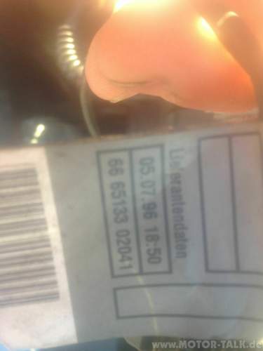

Und wenn du noch näher ranzoomst,können wir evtl. auch herausfinden,aus welchem Kunststoff der Steckverbinder ist,oder was das in extremer Makroaufnahme darstellen soll...
Knibbel das Isolierband ein Stück ab,dann siehst du die Kabelfarben.Mach deine Bilder bitte so,das man sieht,woher die Kabelei kommt und knips auch mal,wo sie vorher angeschlossen war.Es bringt keinem was,wenn man die Staubkörner auf dem Teil zählen kann.😉
Es gibt nunmal Unterschiede in manchen Details bei den diversen Motorisierungen.
Greetz
Cap

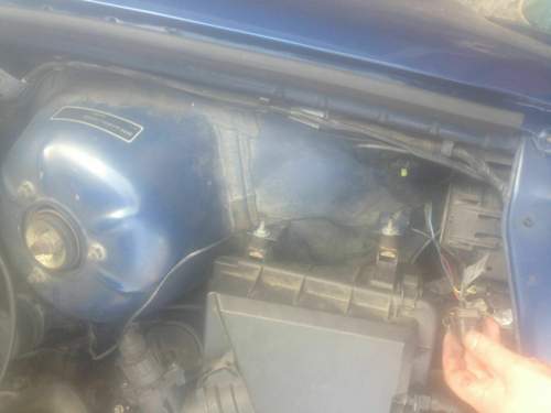

Da mich gerade mit allen möglichen Themen beschäftige. Kam ich heute erst wieder zu diesen Thema. Hier paar Bilder vom Kabel wo es her kommt wo es war usw.
Beim alten Motor in der Mitte der Anschluss war es für das Kabel. Mehr vorne ist auch einer wie man sieht Blos das war er nicht.
Das Durchmessen hab ich noch nicht geschafft. Bzw ich weiß immer noch nicht welche Leitung genau. Wie gesagt muss erstmal alle Begriffe Googlen, wenn ich Zeit habe mit denn F usw alles.
Sorry, sehe gerade Bilder stehen falsch. Sollten eigentlich horizontal sein. Bei dem einen sieht man nicht viel. Aber das Kabel geht untern Motorstecker lang rein in den Sicherungskasten und weg ist es. Da unten beim Luftfilterkasten liegt es nur, weils mich da nicht stört.
