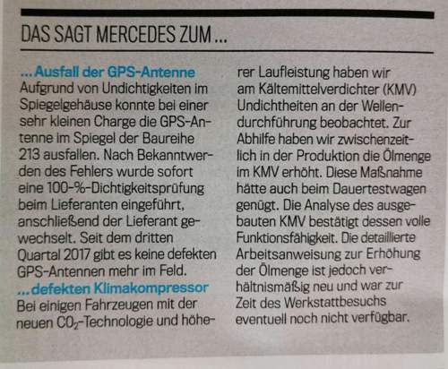

Ich hatte vor 5 Wochen genau das selbe Problem.
Fazit: Kältemittelmangel, dadurch friert das System ein. Demzufolge vereist der Verdampfer und es kommt keine Luft mehr durch in den Innenraum.
Defekt war der Kompressor, welcher an der Welle undicht war.
Im 100.000 km Test der Autobild eines s213 trat ebenfalls ein Klimaausfall der CO2 Anlage auf.
Siehe Zitat der Autobild.
Laut dieser Aussage von MB reicht eine höhere Ölmenge im Kompressor aus. Diese neue Arbeitsanweisung wurde auch von meiner Werkstatt angewendet.
