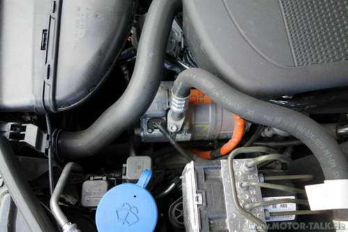

Hallo Zusammen,
Ich hab mir die E53 AMG Limo bestellt zur Auslieferung ca. Jahreswechsel 2018 auf 2019. Auf der Ausstattungsliste in mercedes connect me taucht der Ausstattungs- bzw. Steuercode "2U8 Kältemittel alternativ" auf. Das hat mich neugierig gemacht. Leider hat meine Netzrecherche dazu nichts ergeben. Es ist auch seit ca. einem Jahr ruhig geworden um das Thema CO2 Klimaanlage.
Der E53 bekommt den neuen Reihensechser M256 mit 48V System und daher auch einen rein elektrischen 48V Klimakompressor. Das wäre eine Gelegenheit auf R744 zu gehen. Jedoch konnte ich nichts dazu in Erfahrung bringen. Das Einzige was ich finden konnte bei der Suche nach "48V Mercedes Kältemittelverdichter" war folgender ebay Link zu dem Ersatzteil mit der Teilenummer A0008300301.
Wenn man sich aber das Typenschild vergrößert steht noch R134a drauf.
Da der M256 Motor in der 2017er S-Klasse W222 S450 und S500 debütierte müsste es schon Erfahrungen mit dem verwendeten Kältemittel geben. Zudem trudeln so langsam die neuen CLS53 und E53 Coupé und Cabrio bei den Händlern ein.
Weiß jemand was in den Modellen verwendet wird?
P.S.: Ich hab lediglich die Thermatic und nicht die aufpreispflichtige Thermotronic bestellt falls dies einen Einfluss hat.

@Aleric schrieb am 21. August 2018 um 08:16:19 Uhr:
P.S.: Ich hab lediglich die Thermatic und nicht die aufpreispflichtige Thermotronic [...]
Daran wirds liegen: Thermatic = R1234yf und Thermotronic = R744
@InChi
Steht bei dir irgendwo der Code: 1U6 = Kältemittel R744?
Der Kompressor aus dem Ebay-Link wird uU der elektische aus beispielsweise dem E300 BlueTEC Hybrid (W212) sein. Siehe mein Anhang.
Dsc00193
Hallo ins Forum,
R744 gibt's derzeit nur mit der Thermotronic. Die wird auch auf weitere Motoren ausgerollt, so dass ich vermute, dass der M256 auch dabei sein wird. Ich habe auch noch keinen gesehen, zumal man die Klima ganz leicht erkennen kann (und nicht nur am Schild).
Viele Grüße
Peter
