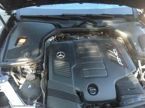

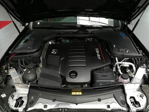

Habe beim Freundlichen einen E53T mit Thermotronic gesehen und der hatte R1234yf als Kältemittel. Sorry für die schlechte Bildqualität des Klimabedienteils im Fond - der Wagen war verschlossen und hatte Privacy. Die Ausströmer in der B-Säule waren noch schlechter zu treffen.
E53t-m256
E53t-thermotronic-fondbedienteil
E53t-kaeltemittel
@Tob. schrieb am 9. September 2018 um 18:56:52 Uhr:
@Aleric
Hoppla😰 macht Mercedes hier einen Rückschritt?
Das fände ich echt schade. 🙁
Wenn dem so ist, dann überwiegt doch wieder die Gewinnmaximierung und der Nutzer darf die Überseemonopolisten füttern.

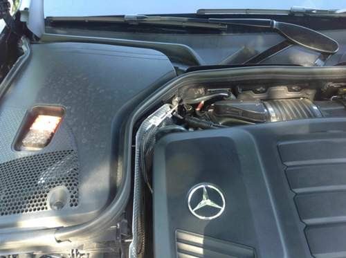

Wird die R1234yf Klimaanlage nicht zusammen mit einem Argon-Löschsystem verbaut?
Wird beim W213 bei einigen Motorisierungen wohl gemacht. Man kann dem E-Klasse-Fahrer da nicht das vorenthalten, was es in der A- und B-Klasse gibt.
Wenn ihr ein hohles Metallrohr habt, dass im Bereich der Turbinenseite des Turbos scheinbar "ins Leere läuft", dann sieht das sehr stark nach einer "Lösch"anlage aus.
https://www.motor-talk.de/.../...el-r1234yf-auch-im-w205-t6627523.html

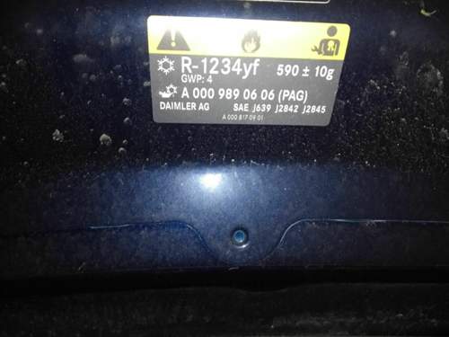

@Aleric
Die Leitung kann man auf dem obigen Bild des E53-Motorraums auch erahnen. Ich meine damit das Metallrohr, dass mit einem kleinen weißen Aufkleber umwickelt ist.
@Tob.
Ja, die Leitung mit Zettel dran hat meiner auch.
Den obligatorischen Kältemittel- Aufkleber konnte ich im Motorraum auf die Schnelle nicht finden.
Gruß, Aleric
Img-4672
Img-4673

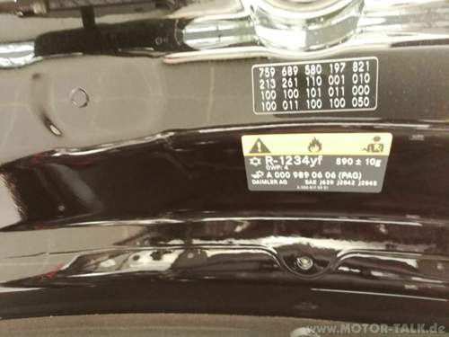

@Aleric schrieb am 2. Juni 2019 um 10:44:04 Uhr:
Müsste (vorne) an der Innenseite der Motorhaube kleben.
Hallo ins Forum,
@Tob. schrieb am 2. Juni 2019 um 10:55:56 Uhr:
sollte links (wenn Du davor stehst, also rechts) vom Öffnungsmechanismus in der Haube sein. Also nach oben schauen, da's nicht mehr auf dem Schlossträger - wie früher - steht.
Bei dem Fahrzeug wird R-1234yf drauf stehen, da sonst keine Schutzgasröhrchen da wären und - soweit auf dem 2. Bild die Klimaanlagenrohre zu sehen sind - die R744-Anlage anders aussieht.
Viele Grüße
Peter

Ja, bestätige es steht dort R-1234yf. Finde ich schade. Aber so ist es nun jetzt mal. Daimler hat sich vermutlich dem Kostendruck gebeugt. Die Patentinhaber zocken weiter die Kundschaft mit der überteuerten Plörre ab. Die Zeit der R744-Anlage im W213 scheint erst mal vorbei zu sein.
Viele Grüße,
Aleric
