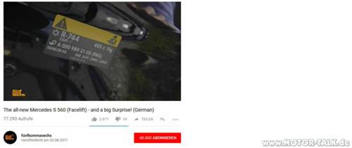

Im S560 ist wirklich R744 drin.
https://www.youtube.com/watch?v=OQ6MafYzpfs
ab 37:13
S560-r744
Hallo ins Forum,
im 213er sollten ab ca. Juli bei den Motorvarianten 200d und 220d (mit OM654) und der großen Klimaanlage R-744 haben (gesehen hab' ich noch keinen, da die große Klima bei den Motoren jetzt nicht so häufig drin ist). Weitere Varianten kommen, aber zunächst nur mit der großen Anlage.
Viele Grüße
Peter
