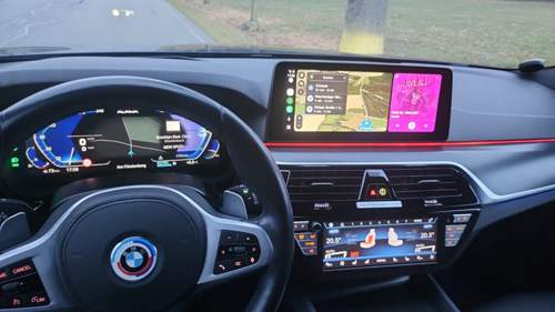

Neugierig wie ich bin, musste ich es dennoch mal testen 😁

Uff, also auch wirklich alles andere als hübsch 😁
Schaut live jetzt nicht wirklich schlecht aus. Der Radioknopf ist hässlich, kann aber scheinbar sogar gegen den originalen getauscht werden. Das probier ich mal 😛 Hier geht es ja wirklich um die Frage, wäre es eine Alternative zum neuen Originalteil. Zu einem gebrauchten OEM-Teil denke ich nicht, aber zum Neuteil, hmmm, ich weiß es nicht...
Ich lasse es mal ein paar Tage drin. Ist ja in 10 Minuten gemacht. Mal schauen, wie es sich im Alltag bewährt.

Ich mache dazu auch noch ein Video auf meinem Kanal, möchte es aber erst 1-2 Tage ausprobieren im alltäglichen Einsatz. Die Helligkeit und den Kontrast habe ich bewusst auf voll gestellt, für das Foto. Das kann man natürlich deutlich reduzieren auf das Niveau der OEM-Bildschirme und es gibt noch die Farben Rot und ein helleres Blau. Das Rot passt in meinen Augen gut ins Cockpit. Die Knöpfe sind ganz klar China, das muss man sagen. Beim Drücken fühlt es sich längst nicht so wertig an.
Die Materialien sind mehr "Plastik". Allerdings vergleicht man eben Kunststoff mit Kunststoff. Im eingebauten Zustand merkt man davon nix (abgesehen von den Knöpfen). Die Reaktion ist ganz normal beim Drücken, lediglich die Schnellwahltasten sind in der Funktion anders. Möchte man eine Funktion wählen, muss man die entsprechende Taste kurz gedrückt halten.
Ps. Sehr modern und regelrecht hochwertig wirkt der Bildschirm, wie ich finde, besonders, auch wenn er aus ist. Das hätte ich nicht erwartet... Irgendwie finde ich die Integration gelungener, als vom riesigen Touch des Infotainments, den ich zwar nie missen möchte, der aber in meinen Augen regelrecht unharmonisch im Interieur steht.

Mich würde tatsächlich auch der Fehlerspeicher interessieren, wenn du den mal bei Gelegenheit auslesen lassen könntest? ????
Ich war die letzten 4h knapp 300 km unterwegs und kann sagen, keinerlei Fehlfunktionen oder fehlende Funktionen. Habe alles gefühlte 3000 Mal ausprobiert. Auch die Helligkeit ist so eingestellt, dass es zum Rest passt. Nicht heller und nicht dunkler. Zudem finde ich das blaue Layout cool, aber auch Rot passt zum Rest. Das ist Geschmackssache...
Auch die originale Sprachbedienung über BMW funktioniert tadellos (mir ist kalt, aktiviere Sitzheizung etc.). Und auch die Standheizung und Restwärmefunktion sind ganz normal vorhanden und funktionieren. Im Fehlerspeicher war nur einmal ein "Kommunikationsfehler" hinterlegt, durch das abklemmen und umklemmen vom Bedienteil. Den Fehler hatte ich nach dem Einbau gelöscht und vorhin, als ich das Auto in die Garage gestellt habe, erneut ausgelesen und es ist nichts hinterlegt.
Für mich der größte Vorteil, es sieht einfach "in meinen Augen" sehr, sehr modern und vor allem passend aus. Damit hätte ich nicht gerechnet. Keine Ahnung ob das die Fotos wiedergeben. Ich wüsste tatsächlich aktuell nichts, was ich negativ anmerken kann. Wenn noch jemand eine Idee hat, was ich mal ausprobieren soll, dann immer raus damit 🙂
