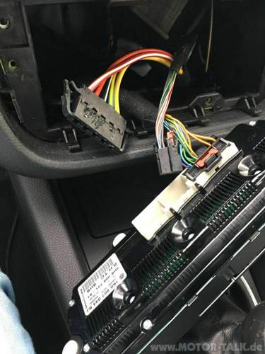

Hi Leute,
- ich möchte meinen Golf 5 "aufhübschen", dafür möchte ich das Klimabedienteil im Innenraum austauschen, hab ein neues gekauft aber die Stecker passen nicht wisst ihr vielleicht wieso?

Ah, DAS ist gemeint, mit Clipse tiefer setzen. Ich war der Meinung, dass das notwendig ist, damit die Blende überhaupt passt.
Den Spalt hatte ich natürlich auch, aber mit der Heißluftpistole und vorsichtigem Erwärmen der Blende und Biegen konnte ich es auf ein Minimum reduzieren, was mich nicht mehr stört.
Heute mit aktuellem VCDS versucht und ja, nun wird das Teil erkannt. :)
Adresse 08: Klima-/Heizungsel. (J255) Labeldatei: DRV\5K0-907-044.clb
Teilenummer SW: 3AD 907 044 AA HW: 3AD 907 044 AA
Bauteil: Climatronic H03 0707
Revision: 00001K01
Codierung: 0018004002
Betriebsnr.: WSC 12345 123 12345
ASAM Datensatz: EV_ACClimaBHBVW411 A01001
ROD: EV_ACClimaBHBVW411_VW36.rod
VCID: 72EFABFBA790E3D4AA-8026

Luftgütesensor nicht verbaut - klar Fehler.
Die beiden Fehler wegen "fehlender Botschaft" sind auch klar, KI zu alt.
Der erste mit dem klemmenden Motor ist fraglich. Möglich, dass es der gleiche ist, der für das Geklapper sorgt?
Die erste Fehlermeldung habe ich auch seit dem bedienteil Wechsel. Ich habe mal tiefer nachgeforscht. Das liegt an falschen werten die im bedienteil festgelegt sind. Die kann man aber leider nicht ändern bzw. Weis ich nicht wie. Einfach so lassen. Bei mir klemmt die auch nicht
Beim Einbau vom Potentiometer haben wir auch oft genug die Funktion getestet, da ging sie brav auf und zu.
Ich hatte allerdings mal an einem heißen Tag diesen Sommer, dass während der Fahrt mit Klimaanlage plötzlich immer weniger Luft kam uns schließlich auch auf der max Gebläse Stufe fast nichts reinkam. Dann alles ausgeschalten, später dann ausgelesen, ob ein Fehler gespeichert war, war nichts drinnen.
Am nächsten Tag war dann alles normal, ich vermute, dass eine Klappe gesteckt hat.
Hat jemand vielleicht die Ersatzteilnummer für ein Klimabedienteil der 2. Generation ohne Sitzheizung?
Bleibt eigentlich immer eine Fehlermeldung hinterlegt egal ob erste oder zweite Generation? Wäre für mich ein Grund den Umbau zu unterlassen.
DANKE
Ich habe schon viele Bedienteile verbaut und eigentlich - wenn ich mich recht erinnere - immer Fehler im Speicher gehabt. Diese stören aber im laufenden Betrieb nicht.
Ja eigentlich sollte nur ein Fehler drin stehen bzgl der Umluftklappe, wegen dem Potentiometer halt. Aber wenn man ein neueren Golf 5 hat und nurnoch einen Stellmotor für Umluftklappe braucht man das Potentiometer auch nicht und soltle auch keine Fehlermeldung haben.
Was vielleicht auch noch wissenswert ist: Man kann (zumindest mit dem Bedienteil der 2. Generation) nicht die einzelnen Stellmotoren testen(mittels Stellglieddiagnose). Liegt wohl daran das die Stellmotoren zu alt sind oder so.
