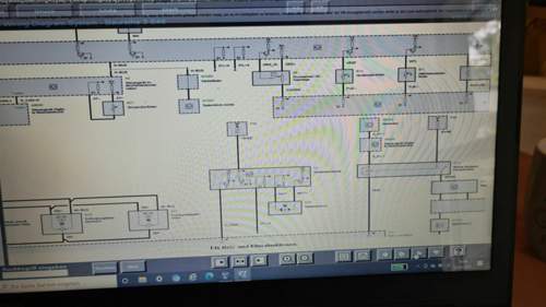

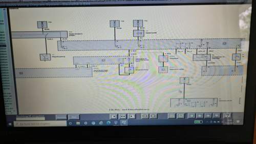

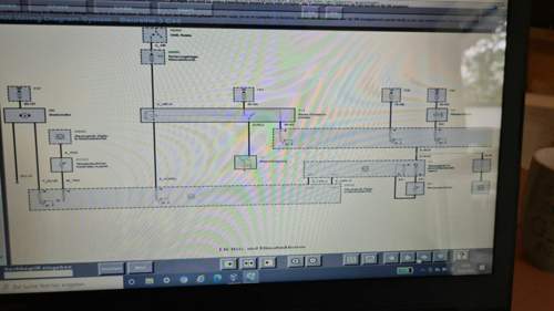

Ich habe grad mal nachgeschaut und es gibt zig verschiedene Versionen von dem Bedienteil. Abhängig davon welcher Motor und welches Motorsteuergerät usw. Wenn du mir sagen kannst welchen der vielen du gerne haben möchtest würde ich diesen entsprechend hochladen.
Ich hoffe du kannst alles erkennen.

Hab mich jetzt auch nochmal durchgeklickt. Meinen 318i Touring n42 mit ME 9.2 finde ich auch nicht. Ich vermute dass unsere Fahrzeuge irgendwo bei den anderen aufgelisteten mit dabei sind und die Beschreibung einfach blöd gemacht ist.
Ich werde nachher einfach nochmal nachschauen und dir dann evtl einen Plan hochladen der die Klimaautomatik und den AUC Sensor beinhaltet. Du kannst ja dann mal Kabelfarben und Anschlusspins vergleichen vielleicht passt es ja.
So hier der versprochene Schaltplan. Ich denke der Hauptunterschied zwischen den verschiedenen Schaltplänen liegt in den unterschiedlichen Bussystemen die über die Jahre verwendet wurden, dem Vorhandensein des AUC Sensors und darin dass manche Relais (klima zum Beispiel) entweder vom Motorsteuergerät oder vom Klimateil geschaltet werden. Ich hoffe du kannst damit trotzdem was anfangen. Mehr habe ich an Schaltplänen leider nicht im Angebot.
