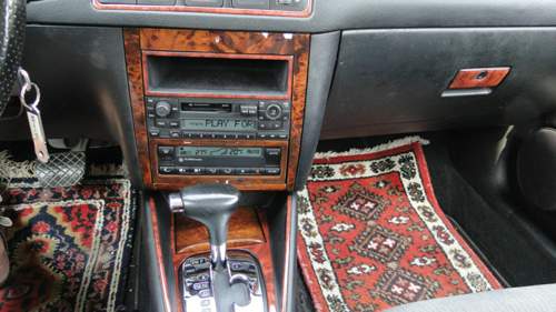

Ich verstehe jetzt nur nicht ganz, warum man eine Klimaautomatic - wenn man schon das Glück hat, und der Wagen damit ausgestattet ist - auf "ECON" schalten muss? Das würde mich echt mal interessieren, weil ich das nicht wirklich nachvollziehen kann - ohne Witz jetzt! Da müsste es ja einen Grund dafür geben 😕
Ich fahre den Golf zwar eigentlich nur als Winterauto, um den Oldtimer zu schonen - aber da er eh auf Wechselkennzeichen läuft, darf (muss) er im Sommer schon auch mal herhalten.
Hatte ich jedoch noch nie das Bedürfnis, auf ECON zu schalten - im Gegenteil!
Die Anlage regelt so sauber und exakt, daß ich das Klimabedienteil eigentlich gar nicht brauchen würde...
Habe "meine Standardeinstellung" (siehe Foto) seit sicherlich einem Jahr nicht mehr verändert -- passt Sommer wie Winter 😁😁😁
LG, Mani
KLA "mein Standard" ;)
LG, Mani
