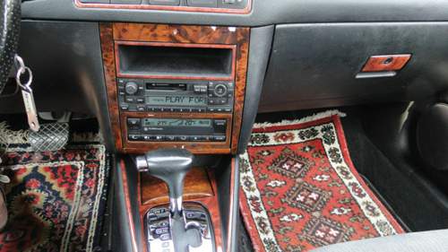

Hallo Leute,
mal eine allgemeine Frage:
Wie kann ich die Klimaanlage auf den Automatikmodus stellen ohne dabei den Klimakompressor gleichzeitig an zuschalten?
Wenn ich bspw. im ECON Modus auf Stufe 1 bin, muss ich ja erst auf AUTO drücken und dann wieder auf ECON damit die Anlage im automatischen Modus läuft ohne Kompressor.
Geht das überhaupt?
VG

Die Anlage regelt so sauber und exakt, daß ich das Klimabedienteil eigentlich gar nicht brauchen würde...
Habe "meine Standardeinstellung" (siehe Foto) seit sicherlich einem Jahr nicht mehr verändert -- passt Sommer wie Winter 😁😁😁
LG, Mani
KLA "mein Standard" ;)
