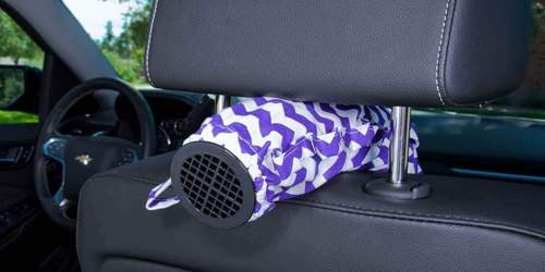

Was ist eurer Meinung nach die effizienteste Kühlmethode wenn auf der Rückbank Mitfahrer sind?
Wenn man auf Automatik stellt, dann kommt durch die Luftauströmer für hinten (unter den Vordersitzen) gar keine Luft. Wenn man manuell auf Fußraum stellt und das Gebläse auf stärkste Stufe stellt, kommt aus den Luftausströmern für hinten immerhin eine zarte Brise.
Unsere Hündin fährt auf der Rückbank mit. Am effizientesten sind die frontatroemer im 45 Grad Winkel etwas an die Decke zu stellen und Lüftung hoch zu drehen auf Stufe 3-4 kalte Luft sinkt ab von der Decke also und Hundi fühlt sich wohl und ist gut gekühlt. Wir stellen meisst 4-6 Grad unter Außentemperatur so funktioniert die Klima auch gut und man läuft nicht vor eine Wand wenn man aussteigt....
Danke für den Tipp. Hunde sind ja auch recht hitzeempfindlich. Werde ich mal so versuchen, ob da bei langen Fahrten hinten genug ankommt. Das wäre mir auf jeden Fall lieber, als eine Bastellösung mit einem Schlauch (Stichwort Noggle) oder einen Umbausausatz zu kaufen (wo mir dann am Ende die Schalter für die hintere Sitzheizung fehlen).
Klimaanlage Bastelei Rücksitze Schlauch
Klimaanlage Luftausslass Klimaschlauch
DIY Luftauslass Kindersitze Hunde
