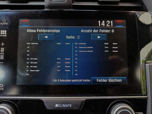

@TT-Fun schrieb am 20. Mai 2024 um 12:16:02 Uhr:
@Civic10CVTLimosine schrieb am 20. Mai 2024 um 09:05:22 Uhr:
So sieht mein zweiter Klimakondensator nach zwei Jahren und 30.000 Kilometern aus.
Möge er noch lange durchhalten.
Sitzt der vor dem Kühler?
Der sitzt so direkt hinterm dem Grill.
@Notor1ouS schrieb am 17. Mai 2024 um 21:56:29 Uhr:
Der zweite Kondensator von April 2023 ist bei mir weiterhin komplett lautlos.
Rasseln und Gurgeln hatte ich immer nur die Wochen / Monate vor dem Defekt.
Ich glaube meine war am Anfang auch eher leise und wurde mit der Zeit lauter, aber sicher bin ich mir da auch nicht.
So sieht das Protokoll der Selbstdiagnose der Klimaanlage aus. Der Selbsttest dauert nur 20-30 Sekunden. Die Bordspannung ging bei mir halt ziemlich schnell von 12 auf 11,6 Volt runter.
1000018847
1000018848
1000018849
@Civic10CVTLimosine schrieb am 13. Mai 2024 um 16:41:52 Uhr:
@africola42 schrieb am 13. Mai 2024 um 11:14:29 Uhr:
Jetzt hat es mich auch erwischt. Meine Klimaanlage hat "gegurgelt" seit ich den Wagen besitze (importiert von Honda Deutschland). Hab damals schon die Kinderkrankheiten angesprochen als ich den Wagen gekauft habe, scheinbar hat beim Kondensator dann doch niemand Hand angelegt.
Nun bin ich aus Österreich und kein Händler will mir das auf Garantie machen, der Kondensator hat eine Leckage und ist leer. Bin ziemlich sauer!
Das ist ja ärgerlich, ich kann mir nicht vorstellen, dass die Garantieverlängerung in Deutschland und sogar den USA gilt und dann in Österreich ausgeschlossen ist. Welcher Händler ist das denn genau?
Sind denn hier noch andere Österreicher, die ihren Klimakondensator auf Garantie ersetzt bekommen haben?
Spät aber doch: ich habe die geforderten Händlerstempel (Service) nicht!
@TT-Fun schrieb am 19. Mai 2024 um 10:14:32 Uhr:
Trotz Unterbodenabdeckung?
ich vermute fast dass man vorne unten am Gitter durchguckt. Genau weiß ich das nicht mehr (wurde mir auch nie genau gesagt).
Oder wie auch jemand erwähnt hat, es sind an der Unterbodenabdeckung einige Spuren zu sehen.
Ja, man sieht von vorne durch auf den Kondensator. Da könnte schon einiges reinwirbeln.
