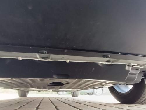

Hab die Klimaanlage selten an. Eigentlich nur im Hochsommer oder bei starkem Regen. Werde nochmal darauf achten. Kann man es auch von oben bei offener Motorhaube erkennen?
Da bin ich mir nicht sicher. oben wurde nie nachgeguckt.
von unten kann man es ohne Hebebühne erkennen (man muss sich hinlegen dafür).
Trotz Unterbodenabdeckung?
Da wird vielleicht was zwischen der Abdeckung rausgetropft sein oder der Mechaniker kann solche Mikrospuren erkennen ..

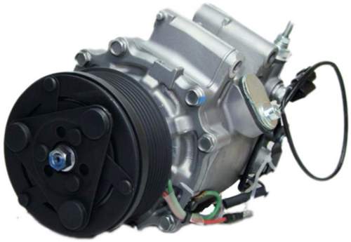

So sieht ein Klimakompressor aus!
Ja klar sieht ein Klimakompressor nicht so wie ein Klimaondensator aus 😕
Aber der Grund warum die Klimaanlagen im Civic kaputt gehen, ist ein Problem mit einem undichten Klimakondensator. Nur dafür gibt's eine Garantieverlängerung auf zehn Jahre. Wenn dein Kompressor kaputt geht, darf man den schön selber bezahlen.

Ich ziehe meinen Einwand zurück (wer lesen kann ist klar im Vorteil), sorry.

@dasak1 [url=https://www.motor-talk.de/.../klimaanlage-t6635656.html?...]schrieb am 20. Mai 2024
Das Dreieck vorn ist die Magnetkupplung.
