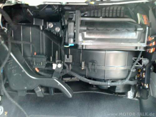

hatte bis letzten Freitag meinen S3 in der Werkstatt, da ein Fehler im Steuergerät von der Klima war....so hab ein neues Klimabedienteil und jetzt surrt es so laut das man es sogar mit eingeschaltetem Radio hört...
bevor ich nun zu meinem Freundlichen fahr...hat man mir ein kaputtes eingebaut???

Bei mir hats auch gesurrt, und die haben beim Luftfilterwechsel nen kleines blättchen papier in den Lüfter da reingebracht , habn ausgebaut und rausgeholt und ruhe war!
is genau hinterm Handschuhfach!

- Im Innenraum - HSF ausbauen und mal den Lüfter selbst ansehen

Bei meinem A4 habe ich auch 2x mal ein Surren gehabt. Im Klimasteuerteil (Armaturenbrett) ist ein Ventilator eingearbeitet. Der fördert die Innenraumluft ins Innere des Gerätes. Nach dem Wechsel dieses kleinen Störenfriedes war es ruhig für einige Wochen. Dann ging es wieder los. Das Teil wurde wieder gewechselt und läuft nun schon seit ca. 9 Jahren absolut ruhig.
