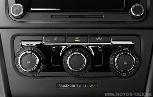

Habe selber die manuelle Klimaanlage in meinem Golf 6. Wenn ich die z.B. morgens einschalte und auf 22 Grad stelle summt es vorallem bei ca. 2000 Umdrehungen. Auch beim runterschalten deutlich zu hören. Im Stand brummt und rasselt es. Beim freundlichen war ich ebenfalls schon. Klimaanlage wurde neu befüllt was für ca. 1 Woche was geholfen hat. Ich dann erneut hin und es wurde festgestellt das ich einen Steinschlag am Klimakondensator habe und darüber die Flüssigkeit verliere.. Dieser wurde inzwischen getauscht und die Anlage neu befüllt. Mit dem Ergebniss das ich erneut nach einer Woche die Geräusche habe. Bei mir ist es ebenfalls so, dass wenn ich auf 18 Grad stelle keine Geräusche habe. Da ich keine Garantie mehr habe werde ich wohl erstmal die Geräusche so hinnehmen müssen. 🙁

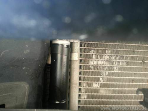

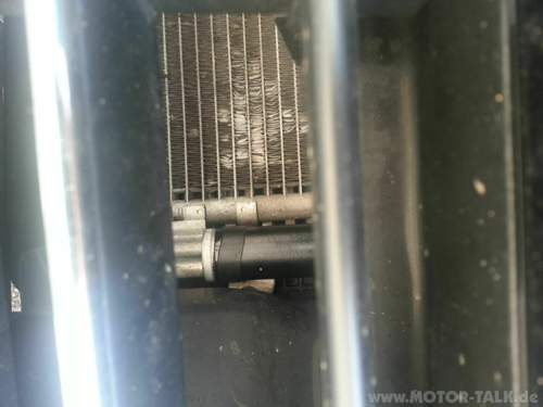

So bei meinem wurden Späne im Kompressor festgestellt, alles gereinigt + neuen Kompressor+neue Ventile etc. Jetzt ist es wieder schön ruhig und die Klima kühlt ordentlich🙂
Was mir aber aufgefallen ist das bei der Reparatur der Mechaniker den Kondensator eingedrückt(Bilder) hat, was meint Ihr soll ich denen nochmal auf den Sack gehen und einen neuen Kondensator verlangen oder ist das nicht weiter schlimm?

W-town: das hat meiner auch. Ist nicht schlimm, solange die Röhrchen unbeschädigt sind.

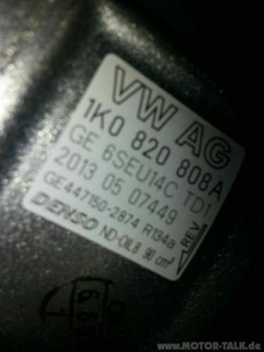

So hab mal ein Foto vom neuen Kompressor gemacht, ist der gut oder Mist?
Img-20130731-wa0000
TPI 2031748/03 (Geräusche aus dem Vorderwagen/ Motorraum bei eingeschalteter Klimaanlage) sagt dazu:
OT-Nummer alt -> OT-Nummer neu
CAVD 1.4l, 118 KW
1K0 820 859 T (Denso) -> 5K0 820 803 C (Sanden)

Deswegen würde ich sagen, das du einen "alten" Kompressor erhalten hast.
Laut deinem Profil hast du den 122 PS TSI. Dann hättest du die Teilenummer: 5K0 820 803 X (X steht für Austauschteil) erhalten sollen.
Das ist, wenn du tatsächlich eine manuelle Klimaanlage hast, völlig unmöglich. Da gibt es keine Grade einzustellen.
Doch ist ja eine Halbautomatik. Es gibt ja da nur 3 Temperaturangaben 18 (Low) 22 und 26. Ist die Climatic siehe Bild.
Vielen Dank für die Info, steht da auch was zum Motor CDAA 1.8 TSI? Habe seit 03/2013 einen Passat B7 EZ 01/2012, der Golf musste wegen Familienzuwachs weichen😉
Habe mein Profil mal aktualisiert.
So wie es aussieht habe ich wahrscheinlich den gleichen "Müll" wie vorher verbaut bekommen🙄
