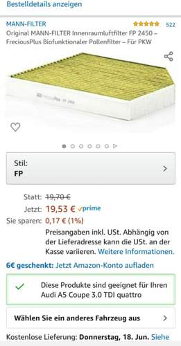

Was denkt ihr, bevor ich lange nach Feuchtigkeit suche, einfach mal den Filter wechseln?

@seanjohn888 auf dem Trichter ist serienmäßig ein Gitter das Laub usw. fernhalten soll. Das musst du entfernen und dann den Filter einfach einsetzen. Müsste eigentlich auch alles in Deutschland über die Zulieferer erhältlich sein.

Filter ist heute angekommen und wurde direkt verbaut. War in 5 min erledigt und hat auf anhieb gepasst.
Bin aber noch nicht gefahren daher kann ich noch nicht beurteilen wie gut die Luft im Auto jetzt ist .-)
Denke aber für 5 Euro alle 30000 Km kann man nicht viel verkehrt machen mit dem zusätzlichen Filter.
