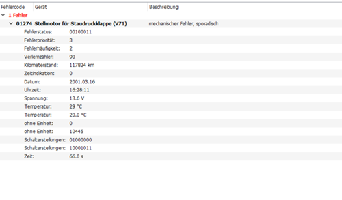

ich hänge mich hier mal an mit einer Frage. Ich habe am Gebläsekasten die horizontale Klappe für die Umluft mit Filz beklebt.
Seit neustem habe ich diesen Fehler im Fehlerspeicher. Kann das damit zusammenhängen?
Fehler2
wenn dieser durch den Filz nicht mehr komplett zu fahren lässt, könnte ich mir das schon vorstellen...evtl. neue Grundeinstellung der Klima durchführen damit die Endanschläge neu erlernt werden...
Ja es knarrt manchmal ein bisschen. Mache mal ne stellglieddiagnose und nehme evtl etwas fils weg.

Habe folgenden Fehler:
01274- Stellmotor für Staudruckklappe (V71)
003 mechanischer Fehler
Fehler gelöscht; dann Stellglieddiagnose gemacht; danach ist der Fehler wieder da.
Wenn ich die Klimaanlage im Normalbetrieb habe ist die Klappe offen; fährt aber manchmal etwas runter und wieder rauf.
Wenn ich in den Umluftbetrieb schalte, fährt die Klappe runter, bis auf ca. 1 cm vorm schließen, nach kurzer Zeit wieder hoch und runter bis kurz vorm schließen. Das ganze 3 mal und dann bleibt sie wieder ca. 1 cm vorm schließen stehen und verbleibt auch so.
Ist das normal oder versucht die Klappe komplett zu schließen und schafft es nicht.
Danke im voraus
