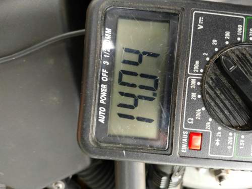

ich hole diesen Thread nach einer ganzen Weile wieder nach oben,
bin heute erst dazu gekommen die Spannung am Klimakompressor zu messen.
Es liegen 14 Volt an.
Ist es dann eindeutig die Magnetkupplung die kaputt ist?
Wenn ja, wie finde ich raus, welches Ersatzteil ich brauche?
Danke für eure Antworten
Markus
P.S.: Anbei die Bilder, wo ich gemessen habe. Und was das Multimeter gezeigt hat.
Img-20190322-171528840
Img-20190322-171518904
Ich erkenne auf dem Bild nicht, wieviel Anschlüsse der Stecker hat.
1 oder 2, nur Plus oder auch Minus?
Teste doch mal, ob die 14V weg sind, wenn Du die Klima abschaltest.
Da muss ja mindestens ein Relais dazwischenhängen um die hohe Leistung der Magnetkupplung zu schalten.
Ich bin mir nicht sicher, ob die Magnetkupplung im Ruhezustand - also bei nicht drehender Riemenscheibe auch ein - bzw. auskuppelt ?
Frage in die Runde: Sieht man den Kupplungshub bei stehendem Motor ? Kann man das so testen ?

Der Stecker hat einen zentralen Pin,
diesen habe ich gegen einen Massepunkt an der Karosserie gemessen.
Markus
Gut, klar.
Dann wird es an der Magnetkupplumng liegen.
Schau mal im Bauteilekatalog, da findest Du das Ersatzteil.

Ja, das Relais kenne ich, aber da unten am Kompressor ja Strom/Spannung ankommt, habe ich daraus geschlossen dass das Ralais in Ordnung ist.
Würdest Du nur die Magnetspule tauschen? Nicht die ganze Magnetkupplung?
Markus
Die Spule reicht erstmal, 20€ ausgeben ist ja kein Risiko.
