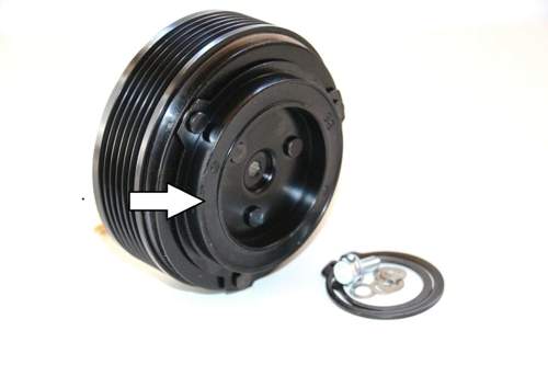

Läuft denn der Klimakompressor?
Wahrscheinlich ist die Magnetkupplung vom Klimakompressor defekt.

Ganz einfach. Motor starten, Klimaanlage einschalten und schauen ob beim Kilmakompressor die Mitnehmerscheibe (Pfeil auf dem Bild) und nicht nur die Riemenscheibe mitläuft. Man sollte auch ein Klacken aus dem Motorraum hören wenn man die Klima einschaltet. Wenn es klackt zieht die Magnetkupplung an und der Klimakompressor sollte mitlaufen.
Die Drehzahlanhebung macht er auch wenn der Klimakompressor nicht läuft, das ist ganz normal.
