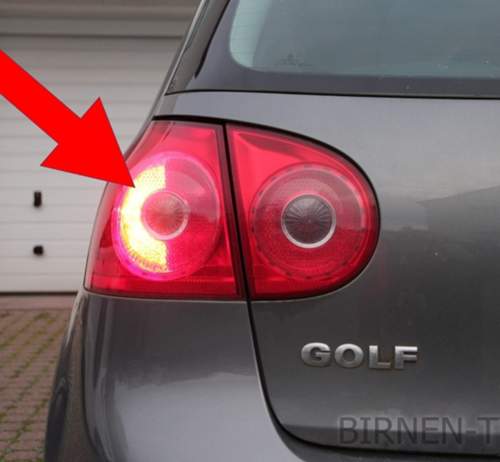

Beim TÜV wurde mein Bremslicht bemängelt. Auf beiden Seiten leuchtet bei mir nur der Außenrng (siehe Foto) und nicht der komplette Ring . Das soll angeblich nicht korrekt sein.
Könnt ihr das aufklären?
Screenshot-20230729
Das ist doch Standard so?
Das der komplette Ring leuchtet, dafür muß man
was umbauen.
Das wollte der TÜV Prüfer mir so nicht glauben.
Auch nicht, als ich im sagte, dass dann bei beiden Zweifaden Glühlampen, der jeweils eine durch sein muss.
Das mit dem umbauen klingt gut. Dann haben das die meisten, die er gesehen hat, wohl umgebaut.
Und ich als Originalo bekomme einen Mangel aufgeschrieben. :-)
