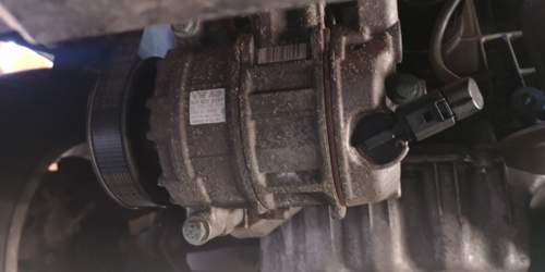

Und ja dein Kompressor hat eine Magnetkupplung-->ich habe auf deinem Foto erkannt das diese defekt ist und somit dein Kompressor nicht mehr Kühlen kann.
n.m.M benötigst du die Pos 3 in meinem Link damit deine Klima wieder funktioniert.
Wie schon gesagt, du solltest den Fehlerspeicher ordentlich auslesen lassen. Aber wenn dein Kompressor dauerhaft mitläuft und die Klima nicht kühlt trotz frischer Füllung dann kann es teuer werden. Du kannst auch die Hoch und Niederdruckseite prüfen um ein defekt am Kompressor (vllt. verstopfte Klimakühler, Trockner etc.) zu untermauern.

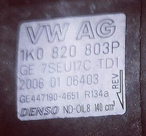

Ich habe das Typenschild meines Kompressors angehängt. Demnach ist bei mir der Denso 1 K0 820 803 P mit der Magnetkupplung 1 J0820811 K verbaut (lt. Datenblatt von PKGeorge).
Diese Magnetkupplung kostet ca. 450 Euro !!

Was ist mein DENSO 1K0 820 803 P für ein Teil ?

Typenschild

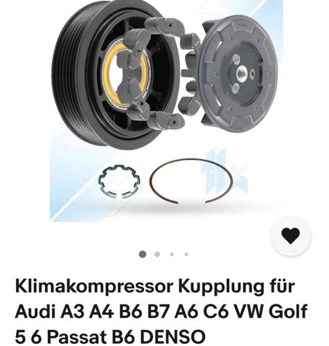

Der TE hat die Magnetkupplung aber es Klackt nix mehr da das Federpaket fehlt.
Wie oft soll ich es noch erwähnen.
Da kann er soviel 12V drauf geben wie er will-->es kann nix Klacken.
Den Widerstand der Spule zu messen seh ich als sinnlos an da diese bestimmt funktioniert, aber es nützt nix wenn die Spule 12V bekommt und nix da ist zum Anziehen.

Du schreibst, dass mein Federpaket nicht mehr da ist, weil es wahrscheinlich irgendwann weggeflogen ist.
Was ich nicht begreife ist folgendes: Wo war das Federpaket befestigt? Ich habe kein Gewinde in der Mitte der Riemenscheibe und ansonsten auch keine Befestigungsmöglichkeiten. Es sieht alles ziemlich original aus.
Hast du ein Foto aus dem Netz , wo alles komplett ist ?
Bei mir dreht sich immer alles mit auch der innere Bereich der Riemenscheibe , als wenn keine Magnetkupplung verbaut ist sondern dauerhaft angetrieben wird. Wäre schön, wenn du diese Dinge nochmal in einen Zusammenhang bringen könntest.

Ich habe keine Magnetkupplung mit Federpaket verbaut, @PKGeorge. Kein Zentralgewinde, keine anderen Befestigungsmöglichkeiten für das oft zitierte Federpaket. Das waren die Dinge die ich schon mehrmals angemerkt hatte, die mir aber als "er begreift es nicht " ausgelegt worden sind. Die bei mir verbaute Kupplung (siehe Bild 2 ) ist über einen Torsionsring mit der Kompressorwelle verbunden. Deswegen dreht sich auch der innere Bereich ständig mit.

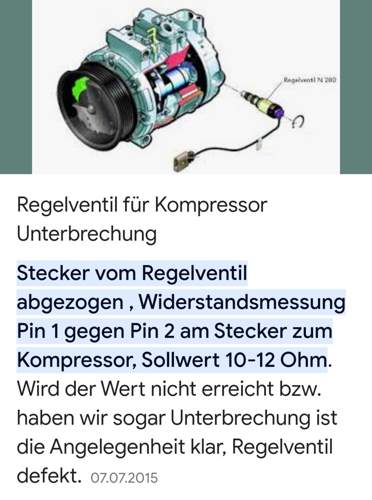

Vermutlich ist bei mir das Regelventil, das seitlich im Kompressor sitzt, defekt. Normalerweise regelt dieses Ventil ja den Druck im System und damit die Temperatur der Anlage . Ich habe das Ventil durchgemessen und kam auf 4-8 Ohm.
Laut Info von Bild 1 somit defekt.
Die Anlage hat im ausgeschalteten Zustand ca.6 bar Druck. Schalte ich die Klimaanlage ein singt der Druck auf 1-2 bar und kühlt natürlich auch nicht.
Was sagt ihr dazu? Hatte ihr auch schon mal die Situation, dass beim Einschalten der Klima der vorhande Druck absackt und nach dem Ausschalten wieder steigt ?

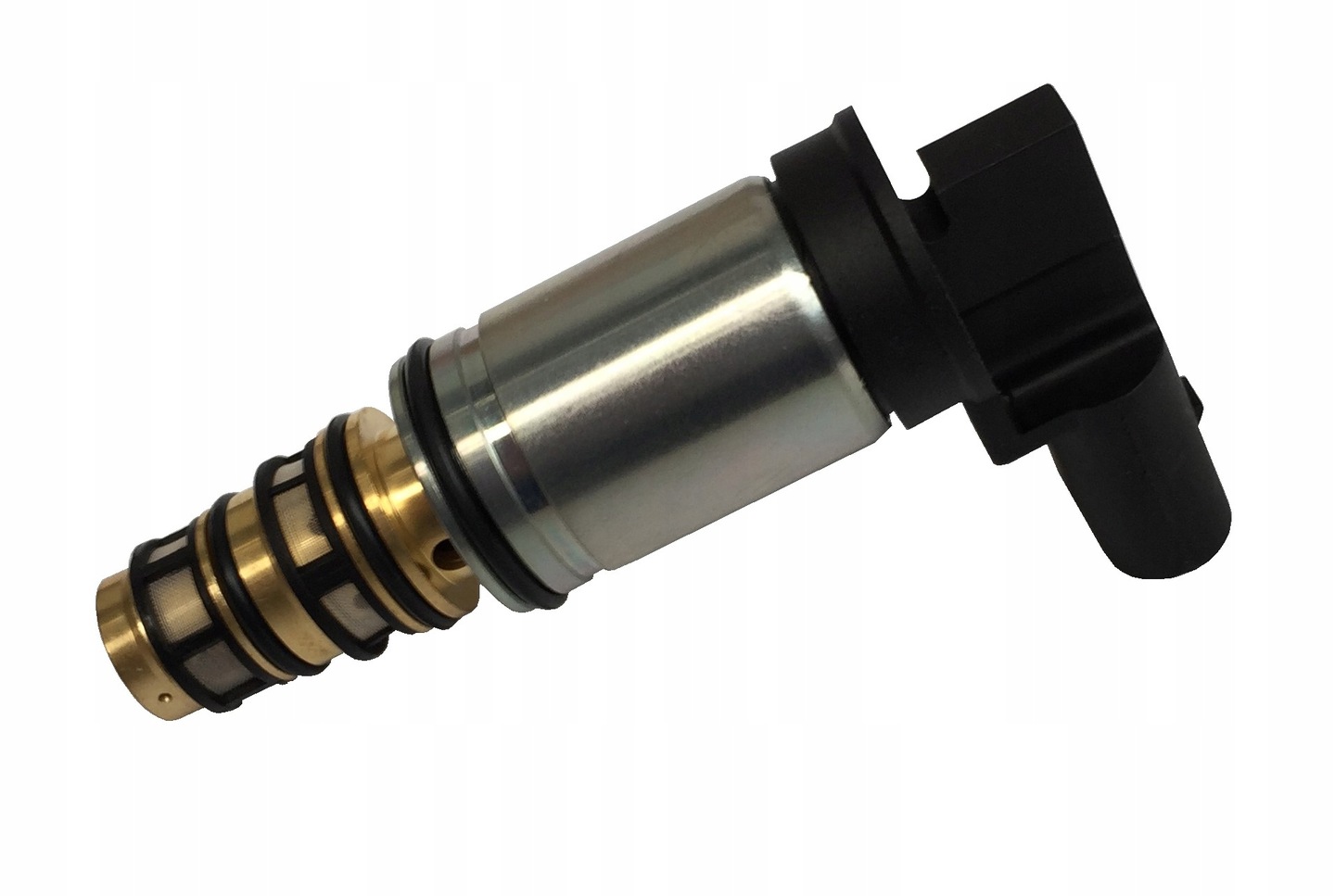

Dann stell doch noch ein Foto seitlich mit dem Regelventil von deinem Kompressor ein.
Das Bild vom Steuerventil ist angehängt.
